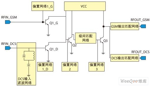

本设计中的射频功率放大器电路采用三级放大的电路形式。如图2所示,将射频功率放大器电路的第一级分成两个独立的输入端,分别对应于GSM和DCS功率放大频段。然后共用第二级和第三级放大电路。在输出端实现了可以同时应用于GSM、DCS频段的输出匹配网络。由于第二级和第三级为GSM和DCS两个频段共用的电路放大级,因此在设计此两级电路时需要同时兼顾GSM和DCS两个频段的要求。
图2、 双频段功率放大器电路原理图。
本电路中第三级设计为功率放大级,在通常电池电压供电的情况下,为使GSM频段和DCS频段功率输出分别达到35dBm和33dBm,因此GSM频段和DCS频段的功率输出阻抗分别设计为2Ω和3Ω。由于GSM频段输出功率大于DCS频段输出功率,因此设计第三级功率管Q3最大输出功率达35dBm。

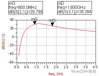

该电路中第二级为功率驱动级,因为需要同时覆盖GSM和DCS两个频段,频率范围很宽,因此设计第二级放大电路采用负反馈结构,将工作频率从GSM频段拓宽至DCS频段。同时,第二、三级级间匹配网络也设计为宽带匹配网络。本设计电路中,第二级和第三级的总体增益设计为25dB,频率范围覆盖GSM和DCS频段。仿真结果如图3所示。
图3 第二级和第三级增益仿真结果。

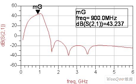

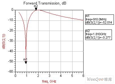

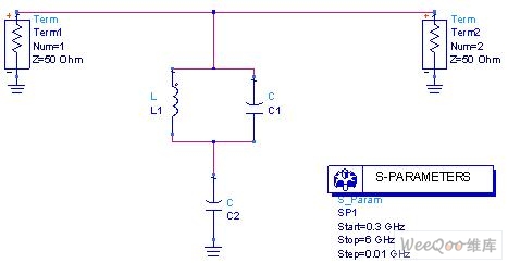

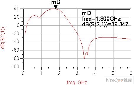

由于高频段(DCS)的增益在第二和第三级时略低,因此设计第一级放大电路时,DCS频段第一级增益比GSM频段第一级高约3dB。同时,在DCS频段射频输入端加入滤波网络,如图2所示。此滤波网络对GSM频段信号起到带阻作用,同时对DCS频段信号起到带通作用,加入此滤波网络可有效地提高交叉隔离度。该滤波网络的仿真原理图与仿真结果分别如图4、图5所示。本设计电路GSM频段和DCS频段总增益仿真结果如图6、图7所示。
