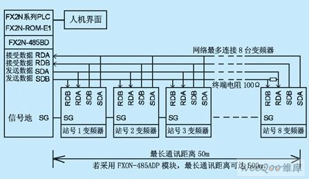

如图1"图3所示。

FX2N系列PLC(产品版本V 3.00以上)1台(软件采用FX-PCS/WIN-C V 3.00版);
FX2N-485-BD通讯模板1块(最长通讯距离50m);
或FX0N-485ADP通讯模块1块+FX2N-CNV-BD板1块(最长通讯距离500m);
FX2N-ROM-E1功能扩展存储盒1块(安装在PLC本体内);
带RS485通讯口的三菱变频器8台(S500系列、E500系列、F500系列、F700系列、A500系列、V500系列等,可以相互混用,总数量不超过8台;三菱所有系列变频器的通讯参数编号、命令代码和数据代码相同。);
RJ45电缆(5芯带屏蔽);
终端阻抗器(终端电阻)100Ω;
选件:人机界面(如F930GOT等小型触摸屏)1台。
2.2 硬件安装方法

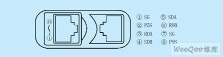

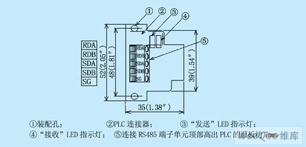

(1) 用网线专用压接钳将电缆的一头和RJ45水晶头进行压接;另一头则按图1~图3的方法连接FX2N-485-BD通讯模板,未使用的2个P5S端头不接。
(2) 揭开PLC主机左边的面板盖, 将FX2N-485-BD通讯模板和FX2N-ROM-E1功能扩展存储器安装后盖上面板。
(3) 将RJ45电缆分别连接变频器的PU口,网络末端变频器的接受信号端RDA、RDB之间连接一只100Ω终端电阻,以消除由于信号传送速度、传递距离等原因,有可能受到反射的影响而造成的通讯障碍。

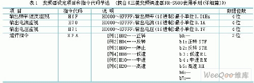

如表1所示。参数设定完成后, 通过PLC程序设定指令代码、数据和开始通讯, 允许各种类型的操作和监视。

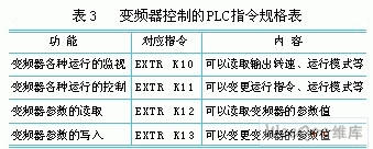

(2) 变频器控制的PLC指令规格
如表3所示。

EXTR K10 K0 H6F D0 EXTR K10:运行监视指令;K0:站号0;H6F:频率代码(见表1); D0:PLC读取地址(数据寄存器)。

EXTR K11 K0 HFA H02 EXTR K11:运行控制指令; K0:站号0;HFA:运行指令(见表1); H02:正转指令(见表1)。

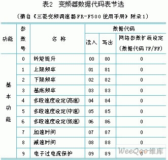

EXTR K12 K3 K2 D2 EXTR K10:变频器参数读取指令; K3:站号3;K2:参数2-下限频率(见表2); D2:PLC读取地址(数据寄存器)。

EXTR K13 K3 K7 K10 EXTR K13:变频器参数写入指令;K3:站号3;K7:参数7-加速时间(见表2);K10:写入的数值。
EXTR K13 K3 K8 K10 EXTR K13:变频器参数写入指令;K3:站号3;K8:参数8-减速时间(见表2); K10:写入的数值。
