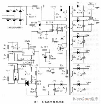

此电源是为30 kW开关磁阻电机控制器设计的,此电机功率变换器的主电路为不对称半桥电路[1]。采用反激变换器结构[2],具有结构简单、损耗小的优点,但输出电压纹波较大,通常用在150 W以下的电源中。具体电路如图1所示。

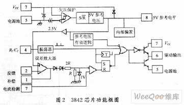

此电源为单芯片集成稳压电源,PWM芯片采用UC3842。UC3842是一种高性能的固定频率电流型控制器,是专为脱线式直流变换电路设计的,其内部结构如图2所示。
他集成了振荡器、有温度补偿的高增益误差放大器、电流检测比较器、图腾柱输出电路、输入和基准欠电压锁定电路及PWM锁存器电路。可以实现逐个脉冲的电流限制,输出电流可达1 A,可直接驱动MOSFET。

此电源电路工作原理为:220 V三相的交流输入电压先经三相不控整流,再经支撑电容平滑,为电源电路提供550 V直流工作电压。当三相逆变器接通电源时,R5和C2吸收电路启动时的冲击电流。从逆变器主电路来的直流母线电压经电阻R6降压后,给UC3842提供约16V的起动电压。进入正常工作后,二次绕组W3经D3,C16提供UC3842的工作电压。另一绕组W2的高频电压经D2,C13整流滤波,再经7.5kΩ电阻R12,R13和2kΩ电位器RP1分压,获得输出电压信号。此信号经可调稳压管TL431产生偏差信号,再经光电隔离加到UC3842的误差放大器放大,控制VMOS管的开通与截止,实现稳压的目的。电源的过流保护由1.8Ω电阻R19检测到VMOS管的过流信号,电流超过域值时封锁UC3842输出信号,实现单周期过流保护。
UC3842驱动VMOS管VT1以控制高频变压器一次绕组通断,进而获得多组副边电压输出。此输出经二极管整流、电容滤波后得到多路直流电压。供给三相逆变器各功率开关元件驱动(W6,W7,W8,W9)与PWM控制电路(W2,W4,W5)。电路稳定工作时UC 3842的电源由W3,D3,C16组成的电源电路提供。
VMOS管选用耐压1000V,电流8A的场效应管8N100。为了保证开关元件在快速开关过程中不产生过大的尖峰电压,需用C8,R15,D1组成的RCD缓冲电路来抑制。缓冲电路二极管V3选用快速恢复二极管FR107。
R8,R9和稳压管D11用来限制栅极电压和电流,进而限制VMOS管开关速度,有利于改善电磁兼容性。
+15V电源和-15V电源对控制电路电源精度要求较高,但因为共用同一个变压器很难通过PWM实现反馈控制来稳压。为获得高品质的控制电源,应用线性稳压芯片7815和7915(如图1所示)构成了复合式开关稳压电源。为防止输出在轻载或空载时的电压升高,在5 V整流输出端并联一个100Ω的负载电阻。

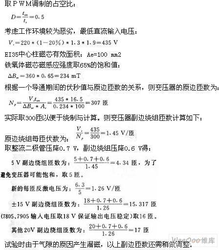

2.3 绕组匝数的确定
首先确定开关电源功率和开关元件的工作频率。若工作频率小于20 kHz,则进入音频范围的噪声较大,纹波增大。若开关频率较高,则开关损耗增大,系统效率降低。因此确定工作频率时要折衷考虑,实际选择工作频率为30 kHz。
2.4 气隙
与正激开关电源变压器不同,此反击电源变压器兼有储能的作用,流过直流电流成分时容易饱和。所以要使用带有气隙的磁芯。原理如图3所示。
有气隙时,由于B-H特性曲线斜率减小。在Hdc不变的情况下Bdc减小,磁滞回环远离饱和区。另外,有气隙时剩余磁感应强度Br减小,ΔBac变化范围增大。另外又由于有气隙时B-H特性曲线向H轴靠拢,在ΔBac,Bdc不变的情况下ΔHac,Hdc增大。由上可知,适当增加气隙可以增强电路的电流输出能力和抗干扰能力。
经过试验气隙大小为0.3 mm时较为合适。
