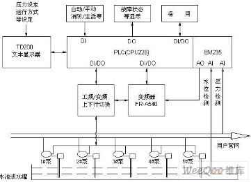

1、原理框图:参见图一所示。
图一、恒压供水原理框图

该系统由四台大泵(22KW)与一台小泵(5.5KW)组成;PLC部分由西门子可编程控制器S7-200系列的CPU226,文本显示器TD200组成;变频器采用三菱FR-A540系列,功率22KW。
用户所需的生活用水压力、消防用水压力、运行方式等参数在TD200文本显示器上设定,压力传感器把用户管网压力转换为0-10V标准信号送进PLC模拟量模块EM235,PLC通过采样程序及PID闭环程序与用户设定压力构成闭环,运算后转换为PLC模拟量输出信号送给变频器,调节水泵电机转速,达到恒压供水的目的。
该系统有各个泵的运行时间累计功能,通过PLC的数据区保持可以断电记忆。每次起动时先起动1#小泵,当用水量超过一台泵的供水能力时,PLC通过程序实现泵的延时上行切换,切换原则为当前未运行的大泵累计运行时间最少的先投入;当压力超过时,PLC通过程序实现泵的延时下行切换,切换原则为当前正在运行的大泵运行时间最多的先撤出。直到满足设定压力为止。追求的最终目标为压力恒定。
当供水负载变化时,变频器的输出电压与频率变化自动调节泵的电机转速,实现恒压供水。
