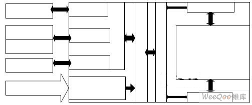

DSP 处理器的视频口接收视频解码器输出的视频数据,采集一帧图像,通过EDMA 将缓存在视频口FIFO 中的数据搬移到SDRAM 中。经过图像处理判定有无反包,拉线错位 及破损等错误。若要剔除烟包,工控机发出读请求唤醒USB 芯片EZ-USB SX2(CY7C68001) ,DSP 启动EDMA 将SDRAM 中的图像传输到USB 的FIFO(EP6)中。系统框图如图1 所示。

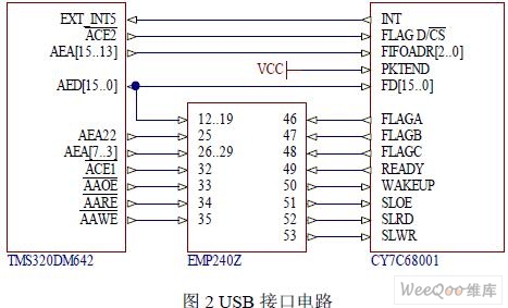

系统中将 SX2 配置在DM642 的CE1 空间,四个端点(EP2,EP4,EP6,EP8)的地址空 间是0xA0000000"0xA0001BFF。控制接口(EP0)的地址空间为0xA0002000"0xA000203F。 CY7C68001 与DSP 之间使用异步读写方式完成二者之间数据和命令的交换。中断信号占用 DM642 的外部中断EXT_INT5,四个状态信号(READY、FLAGA、FLAG 和FLAGC)和 唤醒信号分别配置在EPM240G中的USB 状态寄存器(USB_STS)和USB 唤醒积存器中 (USB_WAKEUP) 。EPM240G 占用DM642 的CE1 空间, 地址范围是 0x9A080000"0x9A080020。接口电路如图2 所示。
主要接口信号包括控制信号,数据总线和地址总线。
控制信号: USBINT:中断信号。由SX2 提供,SX2 有六个中断源,中断发生时,DSP 读数据总线, 获取中断标志位判断具体哪个中断发生了。
FLAGA,FLAGB,FLABC:状态信号。由SX2 提供,分别反映当前选中的FIFO 的状态,可编程,满,空。
CE1,CE2:片选信号。由DSP 提供,选中CE1 或CE2 空间。
OE,RE,WE:输出允许信号,读使能信号,写使能信号。由DSP 提供。
地址总线:
AEA22,AEA[15..13],AEA[7..3]:地址总线。由DSP 提供,设定外设地址。

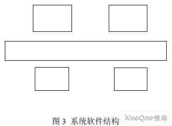

DSP 图像采集与处理系统的软件包括设备驱动和客户应用程序。系统软件是在TI DSP/BIOS 操作系统的基础上开发的,如图3 所示。DSP/BIOS 是整个DSP 系统软件的核心, 各底层设备驱动程序完成硬件的驱动与管理,并对上层提供统一的接口;各应用任务模块完 成相应的应用功能,并由DSP/BIOS 提供实时任务调度与操作系统的支撑。VP driver、USB driver分别是DM642 视频口和与SX2 通信的EMIF 口的底层驱动,完成对相应硬件外设的 硬件抽象与配置管理。

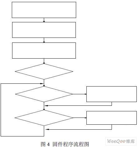

DSP/BIOS中的设备驱动程序由两层组成,上层是类驱动(Class driver),其典型功能 是提供多线程的串行化与服务请求的同步,另外还要处理设备实例的管理。这一层与驱动无 关,它是DSP/BIOS 本身所集成的一部分模块,主要包括SIO、PIP 及GIO 三种类驱动模型, 本系统采用的是GIO 类驱动。下层是微驱动程序(Mini driver),GIO 类驱动使用与具体设 备相关的微驱动程序来操作SX2,以实现主机应用程序图像发送与接收的功能。微驱动程序 对SX 的配置过程见图4。
