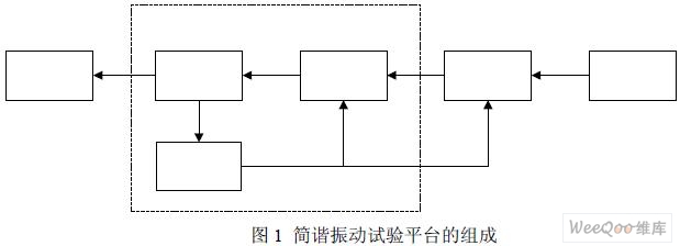

该系统是由一维精密滑动平台、交流伺服电机、变频器和变频器控制板组成。其中精密滑动平台、伺 服电机、变频器是市场上的标准化产品,可按技术指标要求选购;控制板可完成多种频率、多种振幅组合 的简谐振动控制。该系统组成见图1。

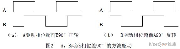

2.1.A、B 两路相位差90°的方波驱动:A 相位超前B,电机正转;B 相位超前A,电机反转。见图2。

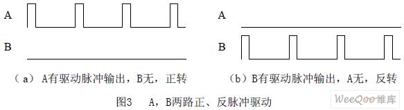

2.2.两路正、反脉冲驱动:A 驱动脉冲输出,B 无脉冲,正转;B 驱动脉冲输出,A 无脉冲,反转。见图3。

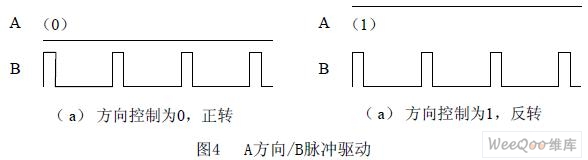

2.3.方向/脉冲驱动:A 为0,B 有驱动脉冲输出,正转;A 为1,B 有驱动脉冲输出,反转。见图4。
设计过程中我们选用“方向/脉冲”驱动方式,即单片机输出两路信号:一路为某一频率的驱动脉冲, 决定平台的运动速度;一路为电平0 或1,决定平台的运动方向。

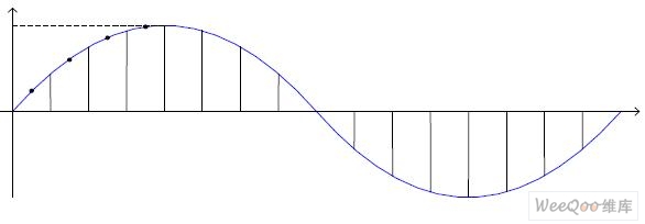

图 5 是简谐振动的速度与时间的关系(正弦曲线)。将其16 等分,等分时间间隔为Dt,如果振动频 率为1Hz,则Dt =1/16 秒=0.0625 秒,每一个Dt将对应单片机输出的某一个频率和一个运动控制方向,正 弦曲线的正半周对应平台的正向运动,负半周对应反向运动。

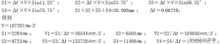

首先计算第一个 1/4 周期的速度参数V1、V2、V3、V4,其它位置的控制参数只是V1、V2、V3、V4 排 序与控制方向的组合。如果振动的峰峰值为60.000mm,那么平台从速度为零到峰值V 时其行程为30.000mm, 根据积分原理,在某一个Dt内行程Si 应为速度曲线下面对应△t 宽度所包含的面积,在第一个1/4 周期 内,四个△t分别对应S1、S2、S3、S4。取其△t内中点所对应的曲线值为这一△t内平均速度,则第一个 1/4 周期内有V1、V2、V3、V4 四个平均速度,所对应的4 个△t中点坐标度数为11.25°、33.75°、56.25 °、78.75°。设平台的移动最高速度为V,则有:
本系统电机内置反馈编码器为2500 线/周,4 细分后为10000 脉冲/周,丝杠导程为10mm,位置控制方式时,每个驱动脉冲使平台移动1μm。
以上得到的数据可以这样理解:每个Dt 内的平均速度与单片机输出相应的脉冲频率在数值上是相等 的,尽管量纲不同。即在1/4 周期内,4 个平均速度Vi(μm/S)应等于单片机输出的4 个频率fi(脉冲 /S)。

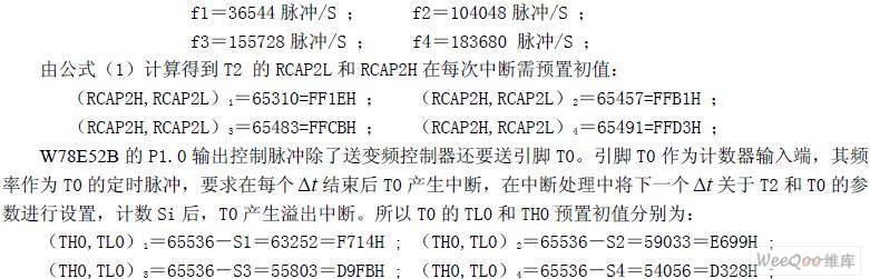

以模拟简谐振动第一个1/4 周期为例说明T2 和T0 工作参数的设置,前面 已经得到了在第一个1/4 周期内四个△t控制脉冲的频率
3.5.误差分析
