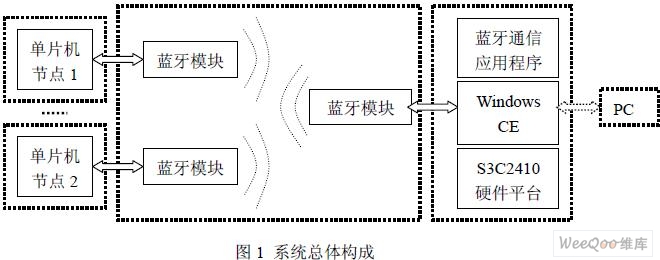

基于 ARM 的蓝牙实时数据采集系统由基于ARM 的数据中心、单片机智能节点和蓝牙 无线通信链路三大部分组成。数据中心,采用基于ARM9 微处理器S3C2410 的硬件平台, 运行 Windows CE 嵌入式操作系统,可为操作人员管理现场数据、控制目标设备提供友好、 方便的用户接口;单片机节点,负责采集现场数据,通过蓝牙无线通信链路接收数据中心命 令并将数据上传给数据中心;蓝牙无线通信链路,通过在数据中心和单片机节点安装的蓝牙 模块实现。考虑到系统的可扩展性,系统还可以通过RS-232 接口实现ARM 数据中心与PC机的数据通信。系统总体构成如图1 所示。

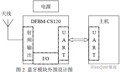

蓝牙模块是蓝牙通信的基础,在此采用嵌入式蓝牙模块 DFBM-CS120。它集成了蓝牙 标准通信协议,对用户提供全双工UART 接口和射频信号输出,使用户能通过UART 控制 模块操作,并通过天线将承载数据的射频信号发射出去。
蓝牙模块外围电路设计主要包括天线设计、电源设计和UART 接口设计,如图2 所示。

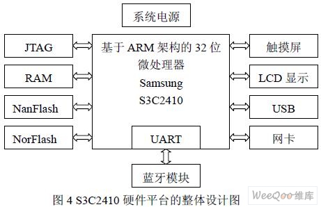

基于 ARM 的数据中心的基本要求是体积小巧、功耗低、界面美观、操作方便、通信功 能强大、系统扩展性好。具体到硬件上,对ARM 系统的基本要求是支持Windows CE 操作 系统、支持彩色LCD、支持触摸屏、支持USB、支持以太网、支持蓝牙模块通信接口。根 据要求,结合嵌入式系统业内流行的开发平台,在此选择基于ARM9 处理器S3C2410 的硬 件平台作为数据中心。将蓝牙模块作为S3C2410 硬件平台的一个UART 外设安装,数据中 心便具有了蓝牙通信功能。
S3C2410 硬件平台的设计分为核心系统设计和外围设计两大部分。平台核心系统包括 CPU、SDRAM 和Flash,其中SDRAM 是平台的内存,Flash 相当于平台的硬盘;平台外设 包括LCD 和触摸屏接口电路、以太网控制器、USB 和UART。
硬件平台的整体设计图如图 4 所示。

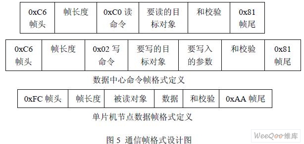

单片机节点负责采集数据并把数据通过蓝牙模块发送给数据中心,程序设计的重点是实 现蓝牙数据通信。单片机程序在Keil μVision2 开发环境下,采用C51 语言编写。单片机节 点程序设计包括如下几个部分:1.配置串口;2.根据串口中断程序设计单片机-蓝牙模块通讯 程序;3.通信帧格式设计。
单片机节点与数据中心建立连接后,串口中断程序接收并识别数据中心的命令,由于数 据和命令是透明传输,单片机节点和数据中心之间必须设计通信协议,规定命令帧和数据帧 的帧头、帧尾、帧长、帧类型、校验等信息,二者才能正常互传数据。通信帧格式设计如下:
