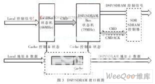

图3是DSP/SDRAM接口框图,都是基于双状态机加上Cache结构。两个状态机同时监测Cache当前空、满或是数据个数等状态,以决定其动作;另外状态机间还有命令通道,局部端状态机用它向DSP/SDRAM端状态机发出命令。由于这部分跨越了两个不同频率的时钟域,因此必须加上同步电路以防止寄存器不定态的产生。
SDRAM接口与DSP接口不同处是它还有一个标准的SDRAM控制器,负责将自定义的SDRAM读写命令翻译成SDRAM控制信号线RAS#、CAS#和WE#的组合。将SDRAM控制器独立出来可以使得设计更加模块化,避免SDRAM端状态机过于庞大。

每次主机开始访问DSP/SDRAM时,PCI局部端使用LHOLD和ADS#来启动一次传输,LWR=0表明是读过程。局部端状态机向DSP/SDRAM端状态机发出start命令。开始时Cache为空,而且DSP/SDRAM提供数据要超过一段时间,所以在读操作的开始阶段要无效ready_n使局部端等待。DSP/SDRAM端状态机接收到局部端状态机的start信号后,开始从DSP/SDRAM读出数据,填入Cache中。
当预定义的数目被满足后,局部端状态机使ready_n有效以允许当前的读操作。DSP/SDRAM端将会根据用户设定是否突发读写DSP/SDRAM的方式,一直连续地读DSP/SDRAM数据,写入Cache中。除非接收到stop命令才回到IDLE状态,或是在Cache快要填满进入等待状态,放弃DSP共享总线,这样可以使4片DSP之间的数据传输尽可能少地被干扰。每次主机读DSP/SDRAM时,都会直接从这个Cache中读出数据。如果Cache中的数据少于预定义的数目,则ready_n将被无效,以使当前的数据传送等待。一旦LHOLD信号无效(当前这段PCI传送结束)或是局部端地址不连续了(局部端有一个地址寄存器,它标志Cache中下一个数据的地址,如果它和当前局部端地址不同表示预取的Cache已经无效),局部端状态机就向DSP/SDRAM端状态机发出stop命令。DSP/SDRAM端状态机清空Cache,准备下一次访问。读SDRAM的同时开启一个定时器,一定的时间间隔内要在读命令中插入刷新命令,防止数据丢失。
主机写DSP/SDRAM的操作过程因为有Cache的存在显得很简单。因为局部端和DSP/SDRAM端之间有Cache完全隔离,所以局部端状态机只要判断Cache中还有足够的空余位置就开始往Cache中分别写入地址和数据(两者是一一对应的)。局部端状态机在写的过程中,根据PCI9656的blast#信号来判断单次还是突发以及突发是否结束;如果Cache中空余位置少于4个则进入等待状态。DSP/SDRAM端状态机一旦看到Cache不为空,便从Cache中读出地址和数据,整合了一段数据后开始申请DSP共享总线,按照协议规定的时序要求将数据写到DSP/SDRAM中。对DSP的写操作就像写SRAM一样简单方便;写SDRAM稍微复杂一些,除了要像读一样插入刷新命令外,每次写SDRAM到了页末时必须及时发出预
充电命令,防止地址错误地回转到页首;另外每次写完SDRAM后同样发出预充电命令,关闭本页,防止在同一个Bank内打开两页。
