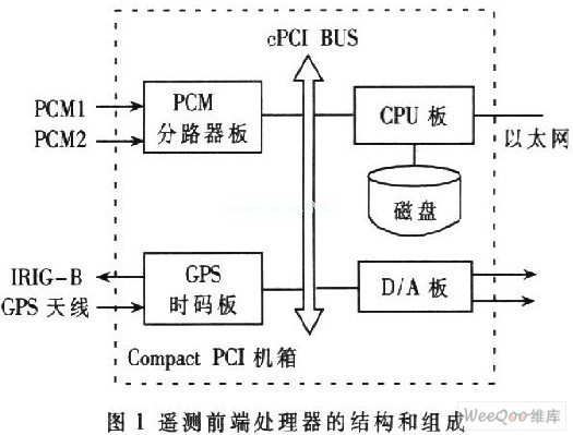

当前计算机技术的发展,使得CPU速度和总线速率已不再是新一代嵌入式遥测前端处理器的瓶颈,基于单CPU、单总线和千兆以太网接口的体系结构成为新一代嵌入式遥测前端处理器的主流设计。板卡化后的遥测前端设备,如码同步器、分路器、时码发生器等作为计算机的一个插件板,嵌到工业计算机系统中,其组成已简化为:19英寸计算机箱、CPU板、多功能PCM分路器板、时码板、D/A板和存储设备,其典型结构与组成见图1所示。新一代嵌入式遥测前端处理器体系结构简化,性能和可靠性提高,成本降低,研制周期缩短,更容易集成为基于C/S结构的多数据流遥测数据处理系统。

计算机总线平台是嵌入式遥测前端处理器的关键,当前国外嵌入式遥测前端处理器均选用了目前流行的Compact PCI计算机总线平台。该平台吸收了PC机商用技术的最新成果,数据传输速率满足新一代嵌入式遥测前端处理器实时处理多条PCM数据流时的传输要求,环境条件、可靠性等都满足运输类飞机机载、地面活动车载等环境使用要求。
遥测前端处理器中的其他硬件,除PCM分路器板外,均选用了OEM产品。机箱选用12槽Compact PCI机箱(包括电源组件和磁盘);根据处理要求,本设计的CPU板选用了美国SBS公司的C7系列,CPU PⅢ1GHz,RAM 1GB,2个1000Mb以太网口,1个SCSI口。时码板选用了美国DATUM公司带GPS授时的BC637;D/A板选用了美国NI公司的N16713系列,每板8通道.每通道lMSps,D/A分辨率为12位考虑到单片式全数字码同步器在国外已有使用,因此在多功能双PCM分路器板设计时已预留了单片码同步器的芯片位置。本设计码同步器选用外置式码同步器。

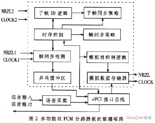

多功能双PCM分路器的原理框图如图2所示,由双PCM分路器(包括帧同步检测、帧/子帧同步策略及相应的时序控制逻辑等)、PCM模拟器、语音采集等功能模块组成。主要功能均由大规模集成电路CPLD可编程逻辑芯片实现。
CPLD选用了Latfice公司的ISP 4512V系统在线可编程器件。由于ISP便于现场更改,降低了研发成本,缩短了系统调试时间。
在众多通用的PCI接口芯片中,选用了目前业界设计选用的主流芯片:PLX公司的PLX9054。PLX9054是一种功能强、使用灵活并符合PCIV2.2规范的32位、33MHz的。PCI总线接口控制器,它可以作为PCI总线的主控设备去控制总线,也可以作为目标设备去响应总线。PIX9054提供了PCI总线、EWROM、IDCAL总线3个接口,作为一种“桥”芯片,在PCI总线和LOCAL总线之间有3种直接的数据传输模式。本设计选用了DMA数据传输模式。PLX9054以其强大的功能和简单的用户接口,为PCI总线接口的开发提供了一种简洁的方法,设计者只需设计本地总线接口控制电路,即可实现与PCI总线的高速数据传输。

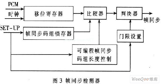

PCM数据一个参数是以一个字或多个字的方式表达的,每个字由若干码元组成,而在一个PCM采集系统中,所有测试参数组成一个参数群,该参数群称为帧/子帧结构。怎样才能准确地区分每个字的起始位置.正确地恢复采集参数的并行数据,也就是获取帧/子帧以及表示各参数的数据字的起始时刻相一致的脉冲序列,其过程即称为帧/子帧同步。帧,子帧同步信号的作用在于在一串信号群中,给出一个起始时间标志,以便对每个参数字进行正确地分路,其特点是:它本身的信息量不大,但对传输的可靠性要求很高。帧同步检测器是PCM分路器板的关键部分,其他工作都是在帧同步检测器完成正确的检测后进行的,因此,帧同步检测器起着至关重要的作用。其框图如图3所示。
按照数据采集方案的格式要求,预先由处理器进行初始化设置,包括帧同步码组、同步码组的长度和允许同步码组的错误位数。随着时间的推移,PCM数据在CLDCK信号的控制下,逐位进入移位寄存器,移位寄存器的输出数据进入比较器,随时与帧同步码组进行比较,在同步码组长度逻辑的控制下,一旦检测到可能的同步码组,则比较器输出同步信号,该同步信号还必须由判决器来进行判决才能决定其是否有效。其方法是:预先设置允许的错误容限也就是允许的错误位数,然后根据比较器的输出信号是否满足错误容限的要求来决定真正的同步信号的输出。帧同步信号的产生为整个PCM分路器板提供了最基本、最重要的时序依据。
帧同步策略是PCM分路的关键技术之一,其意义在于最大限度地解决数据传输过程中造成的“漏同步”和“假同步”现象,以降低误码率,进一步提高数据检测的可靠性和有效性。一种基本的且经实践检验行之有效的帧同步策略是:在帧同步检测完成后,按照PCM格式定义的PCM字长和帧长,连续找到几个(一般为3个)相匹配的同步码组后,即认为帧确为同步。

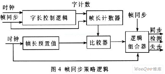

帧同步策略的逻辑实现如图4所示。由图4可以看出,帧同步的正确性可以依据以下条件:
(1)同步码组的正确性。
(2)帧长的正确性(通过帧长计数器与帧长预置值的比较实现)。
(3)同步、检测和失步的判别。不同的设计者可采用不同的方法,目的是消除假同步和漏同步的影响。可以采取以下方法:若比较器连续出现3个相等值时同步,当有一个不等值时,进入检测状态;而当出现连续3个不等值或检测一定时间后不能同步时,则进入失步状态。

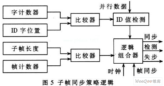

子帧同步策略逻辑实现如图5所示。由图5可以看出,子帧同步与策略的正确性依据以下条件:
(1)ID字位置及其值的正确性(如过零检测)。
(2)子帧长的正确性(通过子帧长与帧计数器值的比较判断)。
(3)同步、检测和失步的判别,方法与帧同步策略类似。

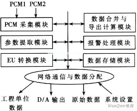

遥测前端处理器软件组成与实时数据处理流程框图如图6所示。
图6 遥测前端处理器软件组成与实际*时数据处理流程
遥测前端处理器中的软件由PCM数据采集、参数提取、工程单位转换、数据合并与导参数计算、报警参数处理、数据存储、网络通信与数据分配等模块组成。其中,采集、参数提取、工程单位转换模块与数据流相对应,每个数据流单独一套。PCM数据经采集后,接事先定义对参数进行提取、工程单位转换和必要的处理、存储。按事先设置,需要模拟输出的数据直接由D/A板输出,通过网络把工程单位数据和原始数据传输给工作站,由工作站完成遥测数据的各种方式的可视化显示和飞行试验专用数据分析与处理。
