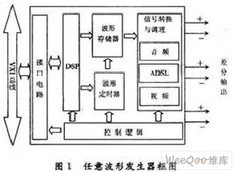

任意波形发生器如图1所示,可以以单端和差分模式工作,具有完整的波形发生能力,可以产生可修改的复杂波形,具有激励被测器件所需的定时功能。 AWG作为VXI仪器系统的一个模块,通过标准化的接口模块与资源控制器通信,当需要产生激励波形时,资源控制器发送命令和参数到AWG模块,AWG模块采用高速DSP芯片作为主处理器,DSP与波形定时器和控制逻辑一起完成任意波形的产生,从而提供给被测器件(DUT)所需的激励波形。由于被测芯片种类繁多,频带范围很宽,对于不同的被测芯片,采用的定时器和控制逻辑都不尽相同,而且,随着电子技术的发展,频率合成技术已经广泛应用到测试测量领域,采用数字频率合成(DDS)专用芯片使得电路更加简洁可靠,因此,任意波形发生器的设计也更加容易,其抗干扰能力和精度都更加容易保证。
