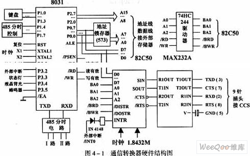

以8031单片机为核心的通信转换器,其系统结构如图4—1所示:
该通信转换器主要由8031单片机、外部存储器、串行双路分时器、扩展串行口等组成。各部分主要功能为:
1)键盘:从P1.0~P1.3端输入,用于系统初始值及状态参数的输入;
2)显示器:采用字符式液晶显示器,滚动显示系统及各站点状态、参数等;
3)程序存储器:存放系统程序,用EPROM芯片,选27C256(32K);
4)数据存储器:存放系统数据及测控数据,用RAM芯片,选62C256(32K);另外配有8KEEPROM(28C64),用于存放系统安全数据;
5)利用TXD、RXD串行口对各个站点进行巡检监测,并发送控制调节信号;
6)串行双路485分时器:采用2路控制,用于解决单路负载过重问题;
7)扩展RS-232串行通信口:用于实现通信转换器与中央监控站的通信;
8)其它:状态灯、蜂鸣器、液晶背光、外部中断由P3.2~P3.5实现。
另外,在上述硬件的支持下,通过软件设计可以解决以下问题:(1)通信波特率可根据需要设置调整(600~9600 bps);(2)实现了应答式双工通信,确保信息的可靠传递;(3)为系统提供相当的站点冗余量。
4.2 扩展RS-232串行口的硬件设计
由于8031只有一个串行口,该口已用于通信转换器与测控站点之间通信,要解决通信转换器与中央监测站的通信,需扩展一个串行口,采用INS82C50和MAX232A实现。
其中,当中央监控站向通信转换器发送信息时,通过82C50的INTR端向8031CPU发出中断请求,作为8031的外部中断信号从P3.2端引入,CPU响应中断,实现数据的正确接收和发送。
4.3 2路485分时控制器的设计
为了解决站点扩容及负载过重问题,设计成2路工作模式,由2个MAX485转换器组成,利用其2、3功能端实现控制,其中P1.4、P1.5控制Ⅰ路状态,P1.6、P1.7控制Ⅱ路状态。两个通信口的波特率相同,由内部定时器设定。电路原理如图4—2所示。
当采用MAX485芯片时,每一路总线最多可接32个测控站点,最大传输距离可达1 200 m,当传输距离较大时,可适当降低波特率;若测控站点较多,可用MAX1487芯片替代MAX485,站点可多达128个。当传输距离超过1 200 m时,可在中途增加一个中继器,从而延长子站的安装距离。
在硬件电路中应在总线之间、总线对地之间采用稳压二极管进行限幅保护。
