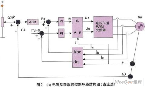

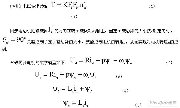

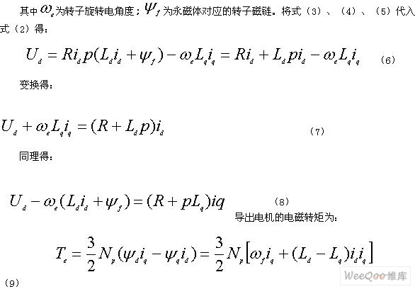

在伺服系统中,通过对交流永磁同步电机电磁转矩的控制,可使电机角位置、速度、加速度满足指令信号的要求,电机的电磁转矩与电机电压电流的关系是多变量、非线性的。交流电机矢量控制策略是解决这一难题的有效手段。
多了个1.5倍的系数是因为坐标变换采用了幅值不变原则而不是功率不变原则。当id=0时,Te=1.5Npψfiq,即通过控制iq就可以线性地控制电磁转矩。系统控制环路结构如图2所示。
dq轴电流的控制是通过dq轴电压的控制来完成的。但dq轴电压无法直接输出,需要转换到三相静止坐标系中输出,见图2系统反馈控制环路图。
