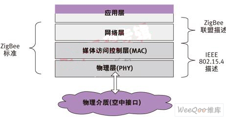

许多无线传感器网络采用私有标准实现无线组网,但最近的趋势是逐渐向标准化的低功耗无线通信发展。基于著名的802.15.4规范的ZigBee就是一种用于无线检测和控制的标准。虽然802.15.4文档仅描述了协议的PHY和MAC层,但基于802.15.4构建的ZigBee还提供网络和应用层规范。

图1:基于802.15.4的ZigBee提供网络层和应用层规范。

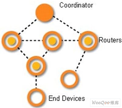

图2:ZigBee网状网拓扑。

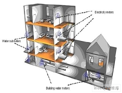

图3:居民住宅楼内的无线抄表应用。
