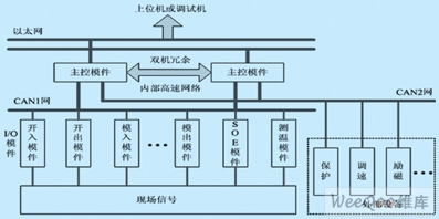

MB系列智能可编程控制器采用LAN/FieldBus系统体系结构,提供标准的以太网接口完成与上位机系统的通信。主控模件与智能I/O模件之间采用现场总线CAN作为内部总线及扩展总线,现场总线特有的高可靠性和对现场环境的适应能力,使得MB系列智能可编程控制器系统配置的灵活性和可靠性大大提高。图1为双主控热备冗余模式下的体系结构。
图1 MB系列智能可编程控制器体系结构
