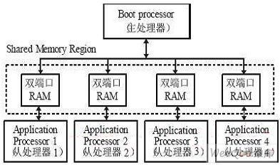

多处理器并行计算机系统是属于并行结构的系统模型,每一个处理器都需要具有自己局部存储器,以存储自己的应用程序并能够独立高速并行计算;同时,该系统需要具有高速通信的互连网络,可以把并行数据块高速分布在各个处理器的局部存储器中,以提高并行系统的效率。该计算机结构设计可以采用共享存储器(双端口RAM)互连的松耦合不对称处理器配置。系统结构如图1所示,图中的各个处理器都具有自己的高速局部存储器,可高速独立的并行进行计算,各个处理器之间由双端口存储器互连组成高速星型通信网络,由于双端口存储器具有很高的通信速率,灵活的通信协议建立方式,因此双端口存储器互连的松耦合多CPU 并行计算机具有如下优点:
⑴ 通信带宽宽。CPU 访问双端口存储器可以采用字节/字/双字长度进行,数据读/写速度高。
⑵ 结构简单。处理器和双端口存储器直接相连,不需要其它接口电路,可实现可靠的双向信息传送。
⑶ 具有可剪裁性。根据需要可增加或减少处理器数量。
⑷ 扩展性强。该系统结构可适合各种处理器。
图1所示的多个处理器的计算机模型中,CPU可以采用Intel x86 系列、PowerPC 系列、ARM系列等处理器。Boot Processor(即主处理器)负责对系统管理,通过它可以协调各个Application Processor(即从处理器)的工作,同时Boot Processor 也对共享存储器进行初始化。为了提高系统的上电效率,每个处理器都需要带有自己的fash 电子盘来存储程序,每个处理器都可以外挂设备(比如网络、键盘等)。
图1 共享存储器互连的并行计算机

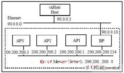

BP 代表Boot Processor(主处理器),AP 代表Application Processor(从处理器)。主处理器设置有主机路由200.200.200.0,从处理器可以通过主处理器与外网通信。主处理器必须有两个网络接口,一个用于和外网通信(如和VxWorks 开发主机Vx-Host 通信),IP 地址设置为如图2 中的90.0.0.10;另外一个是虚拟的共享存储器网络,用于和从处理器通信。从处理器配置的网络IP 地址分别是200.200.200.1、200.200.200.2 和200.200.200.3。当调试程序时,首先由主处理器初始化共享内存网络(包括设置存储器地址),从开发主机上下载自己的VxWorks image;然后,调度从处理器(AP)通过IP 地址90.0.0.10 从开发主机VxHost上下载从处理器所需要的VxWorks image,并且运行该操作系统,从机的一切调试均通过主处理器进行。
图2 是多CPU 并行计算机网络配置

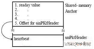

心跳(heartbeat)是一个计数器,它被主处理器每1 秒进行计数,其他处理器靠监视心跳值来确认共享网络是否处于正常。其他处理器监视心跳一般是每隔几秒进行一次(根据具体情况而定)。共享存储器心跳偏移地址被放置在共享存储器包头的第5个4 个节的字中。如图3 所示。
图3 心跳数据包
