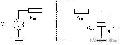

采样过程是采样电容充电,跟踪输入模拟信号电压的过程,由于采样电路存在模拟多路开关阻抗、采样开关阻抗和输入信号源阻抗,因此,其转换时间受模拟多路开关阻抗、采样开关阻抗与输入信号源阻抗的影响,模拟多路开关与输入信号源的阻抗越大则其转换时间越长。
逐次比较型A/D的输入端等效电路如下图所示:
图1 逐次比较型A/D的输入端等效电路
其中,RIN为输入模拟信号内阻,VS为输入模拟电压信号,RSH为模拟多路开关与采样开关的等效电阻,VSH为采样电容的充电电压,由等效电路可以看出,输入模拟信号内阻越大,则采样电容充电时间越长,因此,对于采样频率要求越高的场合,要求模拟输入信号内阻必须越小,在应用时必须首先估算在规定的采样频率下,对模拟输入信号内阻的要求。由电路理论可以求得RIN所允许的最大值(假设采样时间为T):
如果信号源内阻达不到要求,则需使用一个输出阻抗很小的缓冲器,例如可以使用电压跟随器,使信号源的输出阻抗达到A/D转换器所要求的输入阻抗的范围之内。

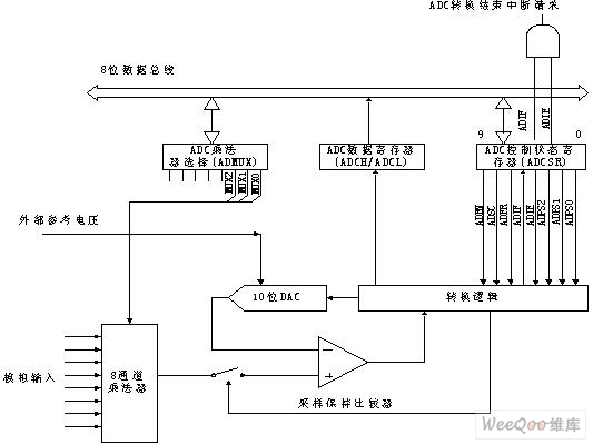

AT90S8535具有10位分辨率的逐次逼近型A/D转换器。ADC与一个8通道模拟多路器相连,这样就允许A口作为ADC的输入引脚。ADC包含一个采样保持放大器,ADC框图如下所示:
图3ADC框图
ADC可以工作于两种模式——单次转换和自由运行。在单次转换模式下,用户必须启动每一次转换,而在自由运行模式下,ADC会连续采样并更新ADC数据寄存器。ADCSR的ADFR位用于选择A/D转换器的运行模式。
由于模拟通道的转换总是要延迟到转换的结束,因此,自由运行模式可以用来扫描多个通道,而不中断转换器。一般来说,ADC转换结束中断用于修改通道,但需考虑一下因素;结果一旦准备好,中断就被触发,在自由运行模式,中断一被触发,则下一次转换马上开始。如果中断触发过后,模拟通道改变,而下一次转换已经开始,则仍旧使用以前设置。
