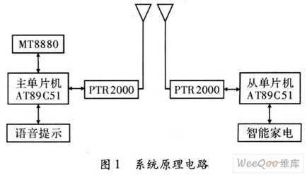

1 系统结构
本系统首先通过电话线利用DTMF收发电路芯片MT8880实现远程访问,再利用主单片机AT89C51的串口把各种访问、控制信息,传送给无线数传 MODEM芯片PTR2000,通过PTR2000实现数据的无线传送;而作为智能家电的接收端,首先通过外接PTR2000接收到主机发送的控制和访问信息,然后传送给从单片机AT89C51以实现各种功能的控制。系统原理电路,如图1所示。

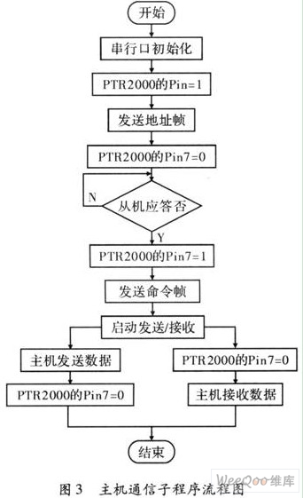

由于单片机AT89C51具有多机通信功能,因此利用单片机AT89C51的串口实现多机通信。当一个AT89C51单片机的SM2位为1时,该单片机只接收地址帧,对数据帧不予理睬,而当SM2位为0则接收发来的所有信息。若主机欲与某目标从机通信,则主机置其外接PTR2000的Pin7=1,发送一帧该目标从机的地址信息给所有从机,然后主机置其外接PTR2000的Pin7=0,以便接收从机发送的应答信息。各从机接收到地址帧后响应串口中断,把自身地址与目标从机地址相比较。若两者相同,则该从机为目标从机,置该从机外接PTR2000的Pin7=1给主机发送应答信息,然后置该从机的 SM2=0、外接PTR2000的Pin7=0以便接收后续控制信息和数据。若两者不同,则该从机不是目标从机,仍维持该从机的SM2=1,外接 PTR2000的Pin7=0,对主机发送的控制信息和数据不予理睬。主机接收到从机发送的应答信息后,则开始发送控制信息和数据。

主机通信子程序流程图,如图3所示。
