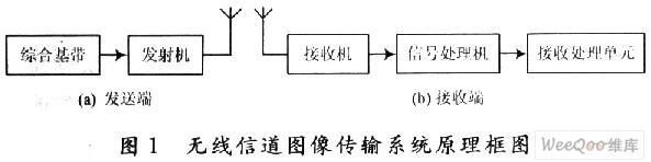

由于实际信道存在突发干扰和随机干扰,而压缩后的图像数据非常敏感,一个误码就能导致一帧数据的重放失败,影响接收端使用,故必须使用纠错编码来抵制信道中的干扰。选择纠错编码不仅需考虑面临的干扰形式还必须考虑编解码实现的难易度、效率、时延。通过对比和仿真,采用战术数据链中通用的RS编码并进行交织以提高系统抗干扰能力。同时选择合适的发送天线,合理分配各组件增益,根据系统使用需求,使用控制电路完成对发射信号的发送控制。无线信道图像传输系统原理框图见图1。
1.2.1 发送端设计
发送端包括三部分:综合基带、发射机和天线。综合基带是其中的关键部件,完成对图像数据的采集、压缩、编码和交织,完成对状态数据的采集、编码,完成对传送数据的组帧输出及对发射信号的发送控制。考虑功耗、体积和实际耗费资源,选择一片大规模FPGA完成所有信号处理。
发射机完成数据调制、放大输出。
天线完成微波信号的辐射。
1.2.2 接收端设计
接收端包括四部分:接收天线、信号处理机、接收处理组件。
接收天线完成微波信号的接收。
信号处理机完成图像数据的解交织、解码和状态数据的解码,同时完成解码数据的组帧和USB数据同步、缓存及数据输出。考虑功耗、耗费资源和处理时延,采用一片大规模FPGA加FIFO及接口芯片完成相应处理。
接收处理组件完成数据的接收、存盘、图像数据提取、解压缩和显示及状态数据的提取和显示。解压缩采用软件实现,解压缩软件嵌入到指控平台接收端的接收软件中,在接收信号的同时完成压缩图像的解码和实时显示。

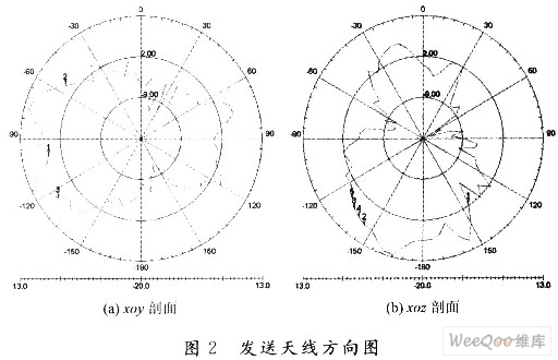

由于发送端设备位于导弹上,接收端设备位于飞机上,故而存在收发天线失配问题,设计时接收端天线采用圆极化形式,发送端天线采用一对垂直分布的线极化天线,这样将极化损耗降到最低,有利于接收端的接收。同时考虑通信时抗干扰问题,发送端天线采用后向天线图形式,为增加抗干扰性,还要求发送端天线具有一定的增益。图2为发送天线仿真图。
