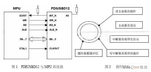

3. PDIUSBD12 与单片机的连接
以PDIUSBD12和89C52单片机之间的连接如图所示,ALE接到单片机的ALE上,使用地址总线复用方式。A0通过电阻接VCC。VCC接+5V,VOUT3.3通过电容接地,同时脚20RESET_N和脚18DMACK_N接高电平。GND接地。8根数据线接至数据总线。脚11CS_N端接至控制器或译码器的相应端, PDIUSBD12可以通过CS_N端,映射为控制器的任何地址。脚14中断接至控制器的中断线,并用电阻拉高。XTAL1和XTAL2接6MHZ晶振,EOT_N拉高,D-、D+分别接到USB 总线的D-、D+上。在实际产品中,脚21GL_N可接LED显示设备状态。

PDIUSBD12是一种高速并行总线的USB接口设备,支持本地DMA传输.固件设计的目标是使D12在USB上能达到最快的传输率。外围设备如打印机等使用D12传送大量的数据。这些设备中的CPU忙于处理许多任务象设备控制,数据和图象处理。D12的固件设计成完全的中断驱动模式。当CPU在处理前台任务时,USB传输在后台被处理。这保证了最好的传输率和较好的软件结构,简化了编程和调试。
在后台中断服务程序和前台主程序之间的数据交换是通过标志和数据缓冲区来实现的。例如, D12主要的大量输出端点用一个圆形的数据缓冲区。当D12从USB接收到数据封包,就向CPU产生一个中断请求,CPU会马上执行中断服务程序。在中断服务程序内部,固件把数据封包从D12的内部缓冲区送到圆形缓冲区,然后清除PDIUSBD12的内部缓冲区使它能接收下一个新的数据包。CPU能继续执行当前前台的任务直到完成。然后它返回到主循环,检查圆形缓冲区是否有新的数据,开始另外一个前台任务。
使用这种结构,主函数不关心数据源是来自USB设备,串行口还是并行口。主函数只检查圆形缓冲区是否有新数据需要处理。因此,主函数将目标定为数据处理,而中断服务程序做的工作是以可能的最快速度传送数据。类似地,控制端点在数据封包处理上使用了同样的概念。中断服务程序在数据缓冲区里接收和存储控制传输内容并设置相应的标志寄存器。主函数将发送请求到协议处理程序。一旦所有的标准设备,类,和用户请求在协议处理程序处理了,中断服务程序就能保持它的效率。
