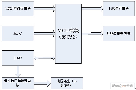

3. 1 系统总体框图如图3-1所示。
系统模块分为:键盘输入模块,ADC模块,DAC模块,1602液晶显示模块,蜂鸣器报警模块,模拟接口和调理电路模块。键盘模块输入电压设定值,ADC实现实际输出电压值的测量,DAC实现设定值输出,蜂鸣器在按键输入时发提示音并且当设定值和实际测量值超过1V以上时报警,1602液晶显示电压设定值和实测值,模拟接口和调理电路模块调节电路和增加输出的带阻能力。

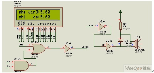

3.2.3显示和报警模块
显示模块采用LCD1602来显示设定值和实际电压输出,1602与单片机也是采用总线的接法来驱动,数据通过数据总线P0口来传输。报警模块则通过简单的电路实现,与单片机通过1.0来实现通讯。
图3-2-3显示和报警模块电路图

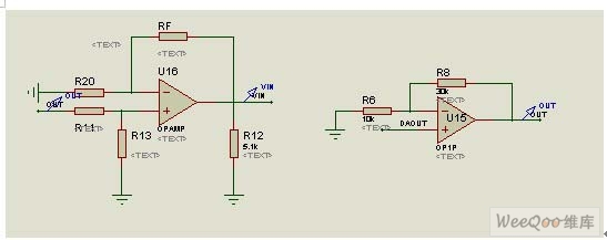

3.2.4模拟接口和调理电路模块
模拟接口通过下图右边的放大器将输出电压放大两倍,并通过左边的电路来稳定电压输出和增加输出的电流。其中右边的放大器的同向输入端与DA电路的输出相连。
图3-2-4模拟接口和调理电路模块

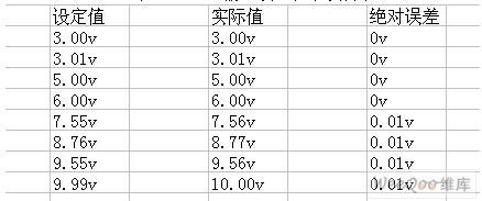

运行系统仿真后,通过键盘输入设定输出电压值,观察LCD1602上显示的设定值和实际值是否符合实际,并听蜂鸣器在按键输入时是否有提示音。然后通过增和减按键来实现10mV步进,通过多次设定来测试系统电压的输出范围是否达到设计要求。
5.1测试结果
表5-1电压输出设定值和实际值
5.2结果分析
由上表可以看出,系统不仅达到了输出电压范围和电压步进要求也达到了设计的显示要求,而且输出电压范围大,具有按键提示和当设定值并当设定值和测量值超过1V以上时关闭输出和报警功能。系统还具有信号调理功能并且人机交互效果好。由此可以看出系统达到了全部的基本要求和部分发挥部分要求,还具有功耗低、抗干扰能力强等特点,基本满足设计要求。
