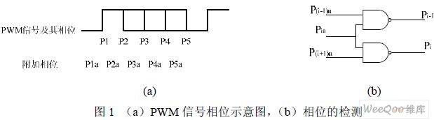

接收电路与发送电路工作过程相反,接收到的PWM信号首先经过接口电路转化为全摆幅CMOS电平。然后一路送PLL,一路接收PWM,接收PLL与发送PLL相似,只是在各相输出后产生五个附加相,这五个附加相准确定位,用以检测PWM编码信号的下降沿,由图1可知只要确定了下降沿,符号就能被解码成2bit的信号,经并/串转换输出。

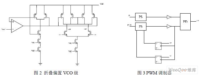

PLL的另一个关键模块是VCO,VCO设计的主要问题是噪声容限,它决定了PLL在一定的噪声环境下时钟抖动的大小。电路采用五相差分型环路振荡器,为PWM的调制解调提供五相信号。事实上,电路中存在很多噪声会引起时钟的抖动,其主要来源就是同一块基板上集成的大量电路所造成的电源噪声。为此,我们希望电路能有较大的PSSR(电源抑制比),我们采用图2所示折叠式电路,每一态都由nmos差分对及pmos对称负载构成。
VCO振荡器的频率取决于状态数S,及每一态的延时td,如下式所示:
式中td可以用下式表示:
式中Vsw为差分输出摆幅,CVsw/Iss为平均充放电时间。
显然,各状态的时间偏差与寄生电容电压、电流源、输出波形幅度的波动相关。由于负反馈的作用,Vsw是固定的,这个值介于Vdd和Vref之间。保持Iss为常数,级联电流源输出电阻愈大,PSSR就愈高。对称pmos负载用二极管短接,产生关于输出电平中心对称的近于线性的I/V曲线。若电源由于噪声波动上升,Vsw与Iss同时上升,td可保持不变,即td可不受电源波动的影响。这有助于降低VCO对电源的敏感度,如图2所示,每一个状态的电流源以两个nmos管担任。VCO各相输出之后是DSE电路,将Vsw差分输出转换为轨对轨输出,其特点是不同Vref时都有50%的占空比输出。

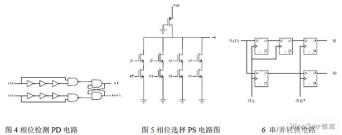

前面已知PWM调制器的输出仅仅包含四种宽度的信号,可采用数字方法产生PWM信号,PWM调制器如图3所示,两个主要的模块为相位检测(PD)和相位选择(PS)。此PWM调制器中,PD与一般的PLL中PD的作用类似,即输出一个与两个输入信号相位差成正比的脉宽信号。PD由一个确定的,四个不确定的相位触发,图中P1~P5, P1为置位相,P2~P5为四个可能复位相,通过串/并转换输出S0,S1来选择。为避免多次复位的发生,则采用图4所示的PD。图5则是PS原理图,为提高工作速度采用伪NMOS电路。

串/并转换的作用是将两个相邻的输入数据并化形成S0,S1两信号,用以进行调制控制,电路如图6所示。并/串转换是将解调后的信息串化恢复出数据,电路结构与串/并转换相似。
