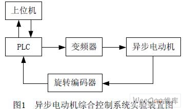

异步电动机综合控制系统硬件如图1所示。图1中,上位计算机和PLC通过变频器对异步电动机进行速 度和位置控制。通过旋转编码器的脉冲计数值可以获得异步电动机的速度和位置信息。脉冲计数由PLC完 成,并不断与上位机通讯,将计数值传送给上位机。上位机根据PLC传送过来的脉冲计数值得到速度和位 置信息,根据不同的控制策略,得到输出控制量——速度给定值,再传送给PLC,经过PLC的A/D转换模块, 将速度给定值的模拟量送到变频器的模拟控制端进行控制,形成闭环控制。
在系统实验中,异步电动机采用YZA5*S 三相180W 异步电动机,额定电压380 伏,额定频率50Hz, 额定转速1400r/min,额定电流0.66A;旋转编码器采用的是E6B2-CWZ6C 型三相旋转编码器,分辨率为 1000P/R(采用上下计数方式可达4000P/R),额定电压5VDC-5%"24VDC+5%,集电极开路输出;变频器为西门子公司的MICRO MASTER440;PLC 采用OMRON CQM1H。
在开环控制工况下,MICRO MASTER440 变频器可以通过BOP 板或者数字量输入端口接收启动、停 止、正反转等指令控制电机运行方式,并通过BOP 板、模拟量输入端口和数字量输入端口三种方式接收 速度调节指令。此系统实现的是闭环控制,因此由PLC 的开关量输出端口向变频器的数字量输入端口发布 电机运行方式的控制指令,同时由PLC A/D 转换模块的输出端口向变频器的模拟量输入端口发布速度调节 指令。

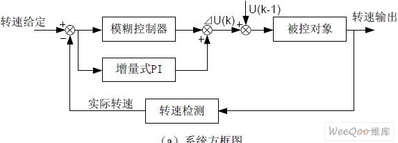

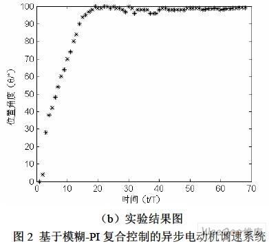

同时考虑到模糊控制器是一个有误差控制器,达到期望速度后的稳态阶段波动比较大。而采用PI控制, 当误差较小时有较高的稳态精度。故而把增量式PI控制策略引入模糊控制器,构成模糊-PI复合控制,以 改善模糊控制器的稳态性能。基于模糊-PI复合控制的异步电动机调速系统如图2(a)所示,实验结果如图 2(b)所示(给定转速100 r/min,采样周期T=150ms,转速误差≤1.0 r/min)。

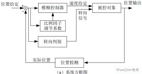

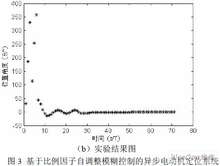

基于比例因子自调整的模糊控制系统如图 3(a)所示,实验结果如图3(b)所示(电机额定转速运 行时定位于0°,采样周期T=150ms,位置误差≤0.09°,即1 个计数脉冲的位置间隔)。
