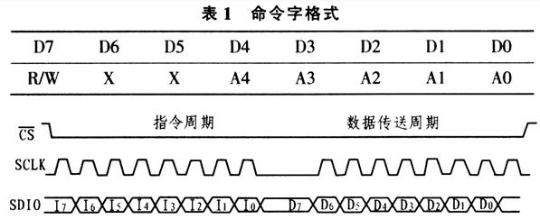

AD9957具有SPI串行通信接口,极易实现与单片机的通信。SPI通信是通过SDIO、SDO、CS和SCLK等引脚实现的。为能正确传送数据到AD9957的数据寄存器,需严格遵循通信命令格式及时序要求。表1为读取寄存器命令格式。命令序列由8位二进制数组成,第1位为读/写控制位,为“1”则读取寄存器数据,为“0”则向寄存器中写入数据;中间两位为无关位:最后5位为寄存器选择位,DO~D4分别对应寄存器A0~A4。图2说明向AD9957写指令或数据的操作时序。
AD9957与单片机的通讯周期分为2个阶段,第1阶段为指令周期,当SCLK为上升沿时,将8位数据依次写入AD9957中;第2阶段为数据传送周期,此时传送波形参数的控制字。其中CS为低电平的时间必须为16个时钟的整数倍,否则将中止命令。STC12C5410单片机为了与AD9957的SPI通信相对应,单片机选择主模式作为主机工作,AD9957作为从机工作。按照AD9957的时序图要求,STC12C5410配置如下:控制位CPHA=1,前时钟沿驱动,后时钟沿采样,CPOL=0.SPICLK空闲时为低电平,前时钟沿为上升沿,后时钟沿为下降沿。SPI时钟速率选择为CPUCLK/16。

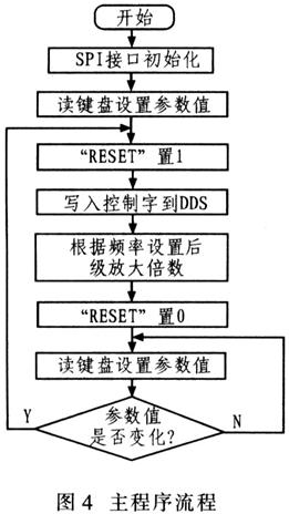

AD9957的软件设计主要完成SPI数据读取及处理工作,采用汇编语言编写,程序流程如图4所示。首先将频率写入AD9957中,再将不同的相位写入其中,使AD9957产生频率相同、相位不同的I/Q信号,在写入过程中,将“RESET”置“1”,使AD9957不输出信号;当控制字全部写入后,调整后级放大器的倍数。同时将“RESET”置“0”,使AD9957开始工作,当频率变化时,幅度保持不变。
