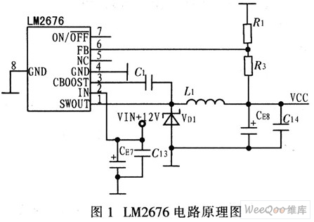

考虑到系统各模块所需+5 V电源的电流在2 A,因此需要选择一种输出电流较大的稳压器,产生+5 V电压的器件,这里选用LM2676,如图1所示。
LM2676是一种开关型集成稳压器,可提供一个驱动能力达3 A,可逐级下降的开关稳压器的所有功能,具有良好的线性和负载调节特性:使用一只低导通电阻的DMOS电源开关获得高输出效率;固定输出3.3 V,5 V和12 V电压,或调节输出。

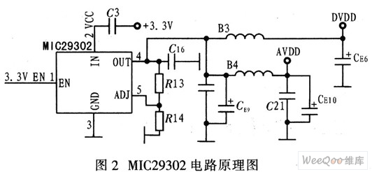

LM2676系列器件内置热击穿保护电路、限流电路和开关控制输入,可将供电降低至50μA静态电流的休眠状态。该器件具有150 mΩ的DMOS输出开关电阻,输出电压额定偏差为+2%,时钟频率偏差为+11%,效率高达94%,使用方便。该系统中,主电源为5 V电源,从5 V到3.3 V、2.5 V的转换一般使用LDO(低压线性稳压器件)。在此选用MIC29302器件,这是一种高精度,低漏电稳压器件,其输出电流达800mA,可满足系统电源要求,其主要电路如图2所示。

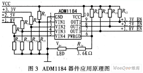

图3为ADM1184监视4个电源通道的一个应用。在该应用中,ADM1184依次开启3个稳压器,当所有的电源供电稳定后产生供电正常信号来开启控制器。
图3中,3.3 V主电源通过引脚VCC给器件供电。引脚VIN1监视3.3 V主电源。OUT1连接到第1个稳压器的使能端,在VIN1脚电压到达0.6 V之前,该引脚接地,使得稳压器件不工作。当系统的主电压达到2.9 V时,VIN1引脚检测到0.6 V。使得OUT1引脚电平置高,驱动稳压器件1的使能脚变高,器件正常输出。该稳压器输出的2.5 V电压被VIN2脚检测到,当该电压超过管脚设定的门限电平后,OUT2引脚电平置高,驱动稳压器2的使能引脚变高,器件2正常输出。该工作原理在其他的输入和输出引脚也是同样的。每一个电压通道都通过OUTx引脚来开启,通过VIN(x+1)进行监控。当所有监控的电压都超过预定的门限电平后,PWRGD信号在经过190 ms延时后置高。
图4为电压输入引脚的具体配置原理。每个引脚都连接一个精度比较器,每个比较器都有一个0.6 V的基准电压,最大精度误差为0.8%。设计中,可通过连接到VIN1,VIN2,VIN3和VIN4引脚的电阻网络设置被监控通道的切换点。4个比较器监视4个电压通道。4个可调输入端(VIN1,VIN2,VIN3,VIN)的阈值电平为0.6 V。当需监控一个高于0.6 V的电压信号时,可采用如图4所示的电阻分压网络。图4中,VIN1引脚监测一个+3.3 V的电压信号。外接的分压电阻将+3.3 V电压分压后接到VIN1引脚。分压电阻的比例要使当主电压在上电到达预定电平(低于正常5 V电平)时,VIN1引脚上的电压正好是0.6 V。R7为4.6 kΩ,R35为1.2 kΩ,因此,在2.9 V以下的电压都不能使得第1个比较器的输出置高。
