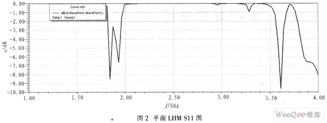

LHM由单元细胞级联组成,图2为由2个单元细胞级联的平面LHM S11图。由图2可知,过渡带衰减较小,选择性较差。虽然可通过增加单元细胞级联数改善系统选择性,但难以得到对称的响应曲线、良好的通带带宽控制性能以及其他性能指标。因此在分析LH通带附件的单元细胞的性能指标的基础上,设计平面共振器模型,以改进其性能。导纳斜率参数6可由式(1)计算:

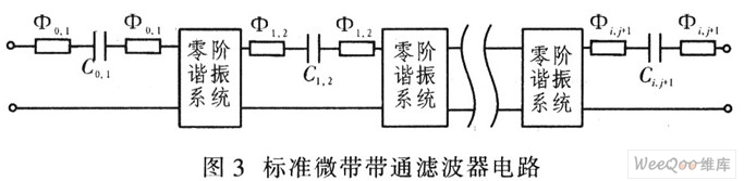

图3为J-变频器实现的标准微带带通滤波器电路。
n阶带通滤波器的技术指标由式(2)确定:
式中,b为ZOR的导纳斜率参数,ω为带宽(FBW),Ji,i+1为变频器的J值,gi为原型低通滤波器参数,G0和G4分别为输入输出端口的抗负荷指数。
J-变频器可认为是微带负长度之间的嵌入式电容,其中电容Ci,i+1以及相移φi,i+1由式(3)计算:

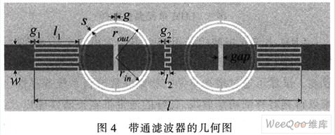

由Ansoft软件优化的带通滤波器的几何图形和尺寸如图4所示。衬底厚度为1.5 mm,介电常数为2.65,贴片上两侧微带长度l,=7 mm,贴片上两侧微带宽度g1=0.2 mm,贴片上中央微带长度l2=0.75 mm,贴片上中央微带宽度g2=0.2 mm,微带外侧距离l=43.5 mm。从而获得模拟量与测量量之间良好对应关系。

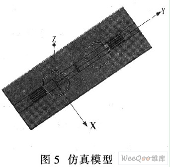

图5为该微带带通滤波器的仿真模型。仿真表明,与由单元细胞简单级联构成的带通系统相比,该带通滤波器具有更好的选择性能、对称的频率响应曲线以及良好的通带带宽控制性能。
