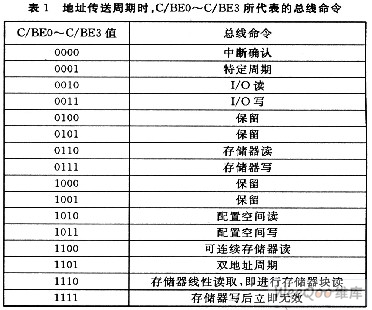

C/BE0~C/BE3:这4根线在地址传送周期,传输的是总线命令,C/BE0~C/BE3的不同组合指示在AD0~AD31上将要进行何种类型的操作,其代表的总线命令见表1;在数据传送周期,传输的是字节始能信号,用来表示在整个数据期间,AD31~AD0上的哪些字节为有效数据。

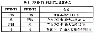

表1地址传送周期时。C/BE0~C/BE3所代表的总线命令PRSNT1、PRSNT2:PCI板对电源的请求信息,具体含义见表2。

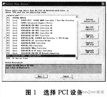

(2)在弹出的“Select YourDevice”窗口中,从列表中选择自己的硬件设备。由于CH365的默认厂商标识(Vendor-ID)为4348H,设备标识(DeviceID)为5049H,因此选中“PCI:VendorID 4348DeviceID5049”的PCI设备(如图1)。

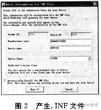

(3)单击“Generate.INF file”按钮,产生采集卡的驱动安装信息文件。注意:需选中“Automatically Install theINFfile”复选框,以便可以在(4)步中测试采集卡(如图2)。

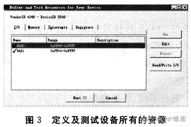

(4)在“Define and Test Resources for Your Device”窗口中,设置采集卡的I/O地址及变量名,对于即插即用(Plug-and-play)设备,Windriver会自动发现其所用到的硬件资源(如:I/O范围,存储器范围及中断号等)(如图3)。在此可对采集卡的I/O地址进行读写测试,以便验证硬件设计是否正确。

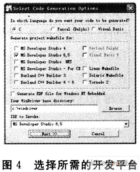

(5)在“SelectCode Generation Options”窗口中,选中合适的开发语言及开发平台。在此选择“Ms DeveloperStudic6,5”(即Microsoft VisualC++6/5),以便Windriver生成合适的驱动程序框架及相应的API函数(如图4)。
