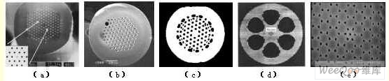

光子晶体光纤(Photonic Crystal Fiber,PCF)是近年来兴起的、十分引人入胜的一种具有微结构的新型硅玻璃光纤。自1996年英国Bath大学的Knight等人首次制造了具有光子晶体包层的光纤后,PCF由于具有一系列“奇异”的光学特性而倍受重视。PCF,又称微结构光纤(Microstructured Optical Fiber, MOF)或多孔光纤(Holey Fiber, HF),其结构特点是光纤横截面具有周期性微孔结构,如图1所示。由于PCF包层微孔的大小与波长数量级相同,故可通过优化设计微孔大小、填充率以及排列等方式获得一系列“奇异”的光学性质。与常规光纤相比,PCF具有如下独特的光学特性:无穷尽单模传输、高非线性、大模场面积、可控色散特性等。基于此,PCF不仅有可能成为比常规光纤更优异的光传输介质,而且还可以用来制作各种前所未有的、功能新奇的光子器件。因此,具有周期结构的PCF已迅速成为光电子领域的前沿热点。
图1 PCF的电子扫描显微镜图。(a)~(d)为不同空气孔填充率及排列分布的空气硅包层微结构光纤;(e)光子禁带光纤。

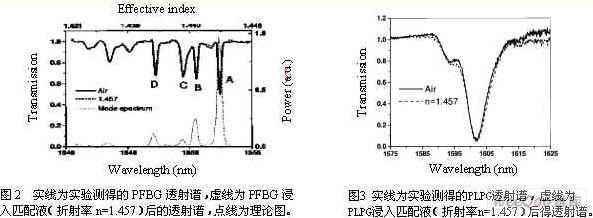

1999年,Eggleton等人利用紫外曝光相位模板法首次在纤芯掺锗的PCF上写入FBG和LPG。PFBG的透射谱如图2所示,PLPG的透射谱如图3所示。利用该方法写制PCFG的还有南开大学光电子研究组。

传统光纤光栅的包层谐振波是在空气硅界面上相干反射形成,如果光栅所处的外界环境发生变化,则其传输谱亦随之改变。虽然这种效应可以用来测量外部折射率、浓度等物理量;但是在测其它参量时,往往需要剔除外界环境变化因素,即需要具有对外界折射率不敏感的性质光纤光栅器件。在文献中,该作者把PCFG浸入折射率n=1.457的匹配液中,其透射谱几乎不变,如图2(a)、3中的虚线所示。他们的实验表明:PCFG高阶泄露模基本不受光纤外部折射率的影响,写入的PCFG滤波性质由光纤横截面的气孔周期阵列结构及填充物的属性所决定,即PCFG对外界折射率具有良好的不敏感性质。我们认为,这主要是由于PCF的空气包层结构造成的:光波由纤芯耦合进入包层,当传播抵达内硅层与空气之间的界面时发生反射;这样包层模被局限在纤芯与周围最近的空气孔之间,基本没有能量的泄漏,即外界环境的变化不会影响其传输特性。这种对外界折射率不敏感的性质,用在传感领域可以剔除外界扰动因素,从而获得高精度的测量结果;用在通信领域则可使系统在不同环境下,如海洋、水库、油田等,保持光的传输性质不变。

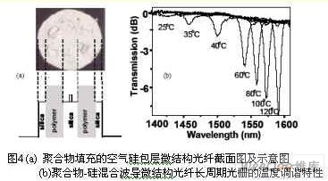

可调谐滤波器是密集波分复用系统(DWDM)的关键器件之一,并已应用于EDFA的动态增益平坦中;但普通光纤光栅滤波器的调谐范围较窄,使其实际应用受到限制。2000年,B.J.Eggleton、P.S.Westbrook 等人,在PCF上(纤芯掺锗),写入PLPG,其周期为550 [9,16]。然后在PCF的包层气孔中注入丙烯酸聚合物,其在室温下的折射率略大于硅玻璃的折射率,并通过紫外光照射加速聚合物的凝固,从而制备出聚合物-硅混合波导微结构光纤光栅,如图4(a)所示。该聚合物-硅混合波导微结构光纤光栅从25"120oC的温度区间,其谐振波长漂移量超过100nm,为普通FG的10倍以上,如图4(b)所示,其中的谐波是纤芯基模与低阶包层模耦合产生的。他们利用聚合物折射率随温度增加而减小的特性,获得了超过100nm的大范围带宽调谐能力,可用来制造适用于大容量光通信领域的调谐滤波器等相关器件。
