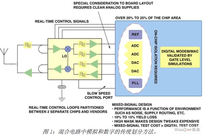

传统划分方法:上市时间风险
将混合信号电路集成到一颗数字ASIC 上会带来许多实现难题,并且产生上市时间问题, 更重要的是给产品带来了收益时间风险。即使混合信号内核已经单独得到验证,其性能 却取决于集成环境。其中电源布线、寄生电容和工艺变化——这些对于纯数字芯片并不 重要的问题——现在都变得格外重要。

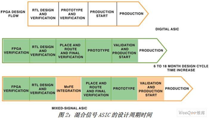

从经过FPGA 验证的纯数字设计到流片生产需要2"6 个月的时间,主要取决于复杂度、 设计流程和自动化工具。另一方面,完成混和信号设计到首次流片所需要的时间是数字 设计的三倍——假设模拟内核是现成的且所选择的制造工艺适当且经过验证。由于信号幅度处于微伏范围的模拟电路对数百万个晶体管开关所产生的噪声特别敏感,所以需要 特别关注并进行多次设计和布线检查,从而增加了流片生产周期和提供样片的时间。
问题并非无法克服。有多种方法可以用来减轻电路中的相互干扰,但这些方法都需要精 心设计定制的掩模版图,它需要工程时间和资源。当然需要开发一套完整的可能超出工 程团队能力范围的新的核心能力。
*估板的设计和布线也对器件的混合信号部分的性能有着重要影响。在参考设计板上的 模拟I/O 对外部噪声很敏感,所以设计的混合部分的电源布线需要高度隔离。除去模拟 I/O 会使噪声耦合问题减到最小,此外,可以解决来自不同厂家提供的模拟内核(例如, RF 芯片和混合信号转换器内核)的接口问题。例如,一些现有的ADC 内核推荐采用一个 分立5V 运放驱动缓冲器,以达到产品使用说明中规定的性能。对于采用更小线宽(例如 130nm 或90nm)工艺制造的调制解调器,当使用不同厂商的RF 芯片时,必须减少信号摆 幅和共模电平并加以匹配。这些附加的考虑还需要宝贵的工程资源。
为了争夺市场份额,在市场上屈居第二通常意味着必须大幅度削减产品价格。如果选择 纯数字或FPGA 设计流程则可以把产品大规模生产的时间缩短6"12 个月。
获得功能正常的硅片仅仅是第一步——把混合信号IC 投入生产却面临其自身的挑战。 混合信号电路对一些工艺变化很敏感,例如门限、泄漏、材料电阻和其它工艺参数。通 常,随着混合信号的性能降低,系统性能也将随之降低。 对于大规模生产的产品市场,具备多个制造基地的生产能力是确保及时供货和最优化成 本的根本保证。相对于数字设计对制造厂的选择时无所谓而言,而将混合信号电路的生 产转移到不同的制造厂则是很花费时间的,而且可能需要大面积的重新设计和优化技 能。将资源与不同制造商的制造流程整合在一起通常是很困难的,尽管这些资源在其它 地方却都用得很好。
传统划分存在的另一个重要问题是它需要一个成对匹配方法。换言之,因为ADC 和DAC 与RF 部分是分离的,所以迫使两颗芯片和多个功能电路之间共同参与同一实时环路, 例如自动增益控制和发射功率控制环路。为了最优化由分立器件构成的参考设计,要预 先做一些重要工作。
以上这些模拟信号和混合信号设计所面临的挑战使系统级设计团队减少了对其核心竞 争力的关注,并且可能推迟新产品投放市场的时间。

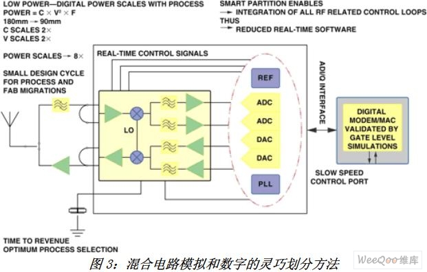

灵巧划分
随着RF CMOS 工艺的成熟以及模拟和RF 建模能力的进步,现在就有可能将数据转换器 和其它混合信号模块集成到RF IC 之中。下面将介绍为何在一些通信系统中用数字接口 替代传统模拟基带接口,从而提供一种“灵巧”的系统划分方法。
这里推荐的划分方法包括对诸如 RF 系统级芯片之类的功能单元的适当划分,从而提供 一套完整的从RF 到数字转换的解决方案,其中包括控制环路所需要的全部功能,如自 动增益控制、发射功率控制和RF 校准环路。在射频前端引入控制环路不但便于使用而 且更易于与不同数字基带物理层(PHY)调制解调器的混合和匹配。ADI/Q 数字I/Q 接口是 为RF 前端和数字基带之间的接口而提供的。该接口包含双向控制线和数据线,并支持 互操作性且易于使用。实时软件控制的减少导致系统的设计更为简单。全部模拟信号和 RF 专用控制部分都被划分到RF 前端。

灵巧划分能够最优化模拟滤波和数字滤波之间的滤波要求,从 而充分利用ADC 的动态范围。 功耗也是移动系统的一项重要参数。数字芯片的功耗直接与电源电压的平方和栅极电容 成正比。因此,对于从130nm 向90nm 的工艺的转移可以节省8 倍的功率。而对于利用 灵巧划分方法的DBB,在130nm 工艺上功耗为1W"1.5W;当升级到90nm 工艺时,其功耗 大幅度减低到200mW。
