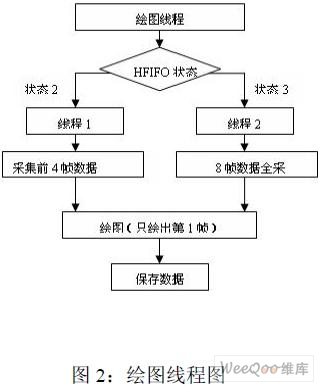

如图 1 所示,HFIFO 缓冲区在状态2 时进入绘图线程1。
绘图线程 1:在绘图时要求先判断一下HFIFO 状态,若为半满,就读前4 帧即低位的 4096 个像素,然后立刻返回,进行绘图,绘图时只绘出第一帧,最后保存数据。 HFIFO 缓冲区在状态3 时进入绘图线程2。
绘图线程 2:读分两次读满8 帧即8192 个像素,然后立刻返回,进行绘图,绘图时也 只绘出第一帧,最后保存数据。绘图线程如图2 所示。

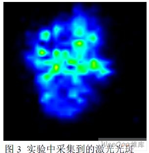

实验证明:程序终端的显示窗口能实时显示采集到的激光光斑信息,能自动将其实时存 储到特定的文件夹内;并能随时回放上一次采集到的光信号的图像信息。如图3 所示: 实验中,本软件采集精度超过 50KHz,保证了所采数据的完整性与安全性,同时也验证了 本数据采集系统的无误传输及传输的实时性与高效性。
