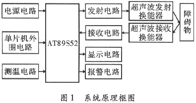

本系统由超声波发射、回波信号接收、温度测量、显示和报警、电源等硬件电路部分以及相应的软件部分构成。系统原理框图,如图1所示。
整个系统由单片机AT89S52控制,超声波传感器采用收发分体式,分别是一支超声波发射换能器TCT40-16T和一支超声波接收换能器TCT40-16R。超声波信号通过超声波发射换能器发射至空气中,遇被测物反射后回波被超声波接收换能器接收。进行相关处理后,输入单片机的INT0脚产生中断,计算中间经历的时间,同时再根据具体的温度计算相应的声速,根据式(2)就可得出相应的距离用来显示,当然在一些场合也可根据需要,设置距离报警值。

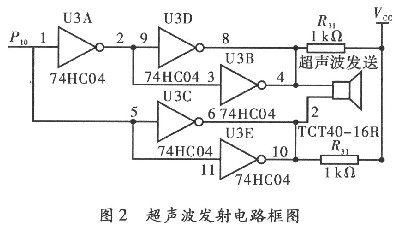

超声波发射部分是为了让超声波发射换能器TCT40-16T能向外界发出40 kHz左右的方波脉冲信号。40 kHz左右的方波脉冲信号的产生通常有两种方法:采用硬件如由555振荡产生或软件如单片机软件编程输出,本系统采用后者。编程由单片机P1.0端口输出40 kHz左右的方波脉冲信号,由于单片机端口输出功率不够,40 kHz方波脉冲信号分成两路,送给一个由74HC04组成的推挽式电路进行功率放大以便使发射距离足够远,满足测量距离要求,最后送给超声波发射换能器TCT40-16T以声波形式发射到空气中。发射部分的电路,如图2所示。图中输出端上拉电阻R31,R32,一方面可以提高反向器74HC04输出高电平的驱动能力,另一方面可以增加超声换能器的阻尼效果,缩短其自由振荡的时间。

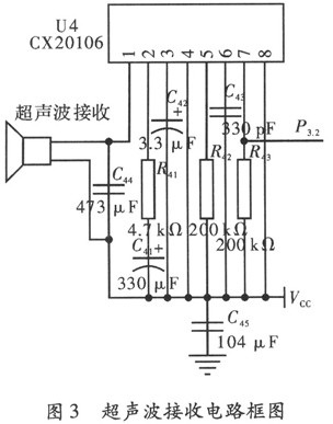

上述TCT40-16T发射的在空气中传播,遇到障碍物就会返回,超声波接收部分是为了将反射波(回波)顺利接收到超声波接收换能器TCT40-16R进行转换变成电信号,并对此电信号进行放大、滤波、整形等处理后,这里用索尼公司生产的集成芯片CX20106,得到一个负脉冲送给单片机的P3.2(INT0)引脚,以产生一个中断。接收部分的电路,如图3所示。
可以看到,集成芯片CX20106在接收部分电路中起了很大的作用。CX20106是一款应用广泛的红外线检波接收的专用芯片,其具有功能强、性能优越、外围接口简单、成本低等优点,由于红外遥控常用的载波频率38 kHz与测距的超声波频率40 kHz比较接近,而且CX20106内部设置的滤波器中心频率f0五可由其5脚外接电阻调节,阻值越大中心频率越低,范围为30~60 kHz。故本次设计用它来做接收电路。CX20106内部由前置放大器、限幅放大器、带通滤波器、检波器、积分器及整形电路构成。工作过程如下:接收的回波信号先经过前置放大器和限幅放大器,将信号调整到合适幅值的矩形脉冲,由滤波器进行频率选择,滤除干扰信号,再经整形,送给输出端7脚。当接收到与CX20106滤波器中心频率相符的回波信号时,其输出端7脚就输出低电平,而输出端7脚直接接到.AT89S52的INT0引脚上,以触发中断。若频率有一些误差,可调节芯片引脚5的外接电阻R42,将滤波器的中心频率设置在40 kHz,就可达到理想的效果。

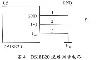

(1)温度测量部分。
由于声音的速度在不同的温度下有所不同,为提高系统的精度,采用了温度补偿功能。这里采用的主要元器件是是美国Dallas半导体公司生产的单总线数字温度传感器DS18B20,其具有精度高、智能化、体积小、线路简单等特点。将DS18B20数据线与单片机的P1.1口相连,就可以实现温度测量,如图4所示。

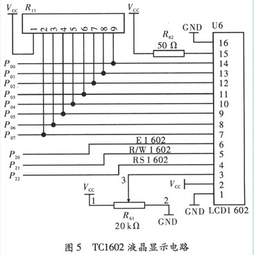

(2)LCD显示部分。
本设计显示部分采用字符型TC1602液晶显示所测距离值。TC1602显示的容量为2行16个字。液晶显示屏有微功耗、体积小、显示内容丰富、超薄轻巧、使用方便等诸多优点,与数码管相比,显得更专业、美观。使用时,可将P0与LCD的数据线相连,P2口与LCD的控制线相连,如图5所示。
其中,TC1602第4脚RS为寄存器选择,第5脚RW为读写信号线,第6脚E为使能端。第7~14脚:D0~D7为8位双向数据线。这里要注意的是,为了布线方便,单片机端的D0~D7是接到LCD/602的D1~D0,正好相反,因此在编写软件时需要做处理,使读取正确。

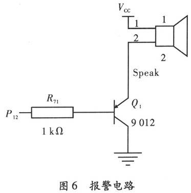

(3)报警部分。
采用一个蜂鸣器,由P1.2输出一定频率的信号,在连接到蜂鸣器之前,经过一个三极管9 012的放大。报警部分的连线,如图6所示。

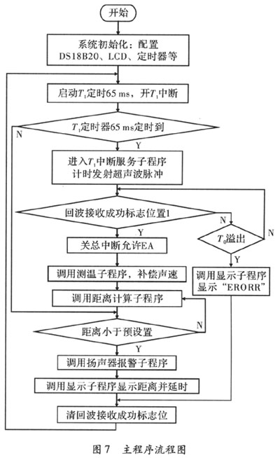

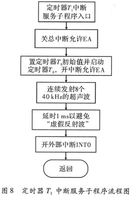

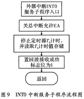

系统初始化后就启动定时器T1从0开始计数,此时主程序进入等待,当到达65 ms时T1溢出进入T1中断服务子程序;在T1中断服务子程序中将启动一次新的超声波发射,此时将在P1.0引脚上开始产生40 kHz的方波,同时开启定时器T0计时,为了避免直射波的绕射,需要延迟1 ms后再开INT0中断允许;INT0中断允许打开后,若此时P3.2(INT0)引脚出现低电平则代表收到回波信号,将提出中断请求进入INT0中断服务子程序,在INT0中断服务子程序中将停止定时器T0计时,读取定时器T0时间值到相应的存储区,同时设置接收成功标志;主程序一旦检测到接收成功标志,将调用测温子程序,采集超声波测距时的环境温度,并换算出准确的声速,存储到RAM存储单元中;单片机再调用距离计算子程序进行计算,计算出传感器到目标物体之间的距离;此后主程序调用显示子程序进行显示;若超过设定的最小报警距离还将启动扬声器报警;当一次发射、接收、显示的过程完成后,系统将延迟100 ms重新让T1置初值,再次启动T1以溢出,进入下一次测距。如果由于障碍物过远,超出量程,以致在T0溢出时尚未接收到回波,则显示“ERROR”重新回到主流程进入新一轮测试。主程序和定时器T1、外部中断INT0中断服务子程序的框图分别,如图7~图9所示。

(2)本设计中40 kHz方波的产生采用软件方式实现:控制P1.0口输出12μs的高电平,再输出13μs的低电平,这样得到一个周期的40 kHz的脉冲,再循环发送8次。
(3)在CPU停止发送脉冲群后,由于电阻尼,换能器不能立即停止发送超声波,在一段时间内仍然会发送,故这段时间内不可立即开启INT0接收回波,要等待一段后以避免发送端的部分直射波未经被测物就直接绕射到接收端,这段被称为“虚假反射波”。从发射开始一直到“虚假反射波”结束这段时间,不开放INT0中断申请,可有效躲避干扰,但也会造成测试的“盲区”。本次设为1 ms,假定温度为20℃,则测量盲区为s=1×10-3×344/2≈17.2 cm。
