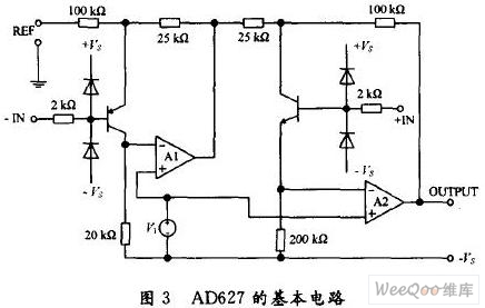

AD627的最大特点是允许用户使用一个外部电阻器来设定增益。AD627的失调电压、失调漂移、增益误差和增益漂移均较低,因此,AD627可将用户系统的直流误差降到最低。由于有较好的高频共模抑制比,AD627可保持最小的高频误差,也正是因为AD627具有较高的CMRR特性(可高达200 Hz),从而使得传输线干扰和传输线谐波等都被排斥掉了。AD627采用真正的仪用放大器结构,他有两个反馈环。其基本结构和典型的“双运放”仪用放大器类似,只是细节有所不同。另外,AD627所具有的一个“电流反馈”结构,使得AD627具有较好的共模抑制比。AD627的基本电路见图3所示。其中A1与V1,R5构成了第一个反馈回路,通过该回路可在Q1上得到稳定的集电极电流(假设增益设定电阻此时不存在)。电阻R1和R2组成的反馈环可使A1的输出电压和反向端电压相等。通过A2可形成另一个几乎完全相同的反馈环,他可使Q2的电流和Q1相等,同时A2还可提供输出电压。当两个环平衡时,同向端到VOUT的增益为5,A1输出到VOUT的增益为-4,A1的反向端增益是A2增益的1.25倍。AD627差动模式时的增益为1+R4/R3,额定值为5。AD627是通过电阻RG来设定增益的。
增益G的设定可按下式确定:G=5+(200 kΩ/RG)可以看出:AD627的最小增益为5(RG=∞时),在其增益精确度为0.05%~0.7%时,应使用0.1%的外部增益设置电阻以避免全增益误差的较大衰减。另外,增益设置电阻RG的选择可以从标准设置电阻表中选取最接近的值。分并检单双电源供电的轨一轨仪用放大器AD627比分立元器设计的放大器具有较好的直流交流性能,并且可以方便的用外部电阻设定增益,因而是传感器信号检测的较好选择。

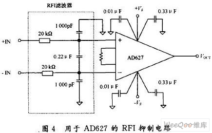

微功耗仪表放大器AD627易受RF整流的影响,需要更具鲁棒性的滤波器。AD627具有低输入级工作电流。简单地增加两个输入电阻器R1a和R1b的值或电容器C2的值,会以减小信号带宽为代价提供进一步的RF衰减。由于AD627仪表放大器具有比通用IC(例如,AD620系列器件)更高的噪声(38 nV/Hz),所以可以使用较高的输入电阻器而不会严重降低电路的噪声性能。为了使用较高阻值的输入电阻器,设计出RC RFI电路,如图4所示。滤波器的带宽大约为200 Hz。在增益为100的条件下,1 Hz~20 MHz输入范围内施加1 Vp-p输入信号,RTI最大DC失调漂移大约为400 uV。在相同增益条件下,该电路的RF信号抑制能力(输出端的RF幅度/施加到输入端的RF幅度)优于61 dB。如图4所示:

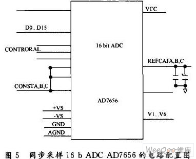

电流型传感器的信号是通过上述仪表放大器调理电路转化为电压信号的,电压型传感器信号可以直接通过运算放大器(例如,AD8021)输入AD7656。本系统使用16 b ADC AD7656,能满足系统的高精度要求,同时系统中所采用的传感器信号的更新频率都比较低,最大不超过20 kHz,而AD7656的采样频率为250 kb/s,显然能满足要求。AD7656可以进行6路同步采样对于扩展传感器的个数提供了非常大的余地。AD7656的电路配置如图5所示:
