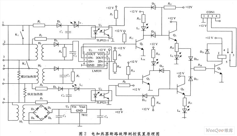

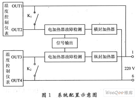

电加热器断路故障测控装置是串接于加热器和温度控制仪表触点之间,主要用加热器断路(烧断)的电流检测和仪表触开关点K通断的电压检测。若仪表触点K正常通断,对本装置没有影响,无信号输出;只有当加热器出现断路故障,本装置才有信号输出,再与其他装置(显示、蜂鸣、主机控制等)配合,实现控制功能要求。
系统配置示意图如图1所示。包装机电加热器断路测控装置,由触点动作检测电路、加热器故障检测电路、测控信号输出电路及直流电源组成;横封触点动作检测电路、纵封触点动作检测电路分别并接于横封温度控制仪表触点开关(K1)和纵封温度控制仪表触点开关(K2)的两端,用于对仪表触点开关处的电压检测。当触点开关K1和K2断开时,发光二极管L1和L2发光;当触点开关K1和K2闭合时,发光二极管L3和L4发光。横封(纵封)加热器故障检测电路串接于横封(纵封)加热器和温度控制仪表触点开关K1(K2)之间,用于对横封(纵封)加热器断路的电流检测;当加热器正常时,发光二极管L5(L6)不发光;当横封(纵封)加热器断路时,发光二极管L5(L6)发光报警;同时继电器J吸合,对外给出控制信号。如图2所示。
包装机一般都由横封加热电路和纵封加热电路组成,两电路结构一样,故只分析横封加热电路。横封触点动作检测电路包括电阻(R1,R2)、整流二极管(D1)、滤波电容(C1)、光电耦合器件TLP521-1(U1)及LED发光二极管(L1)。当触点开关(K1)断开时,LED发光二极管(L1)发光;光电耦合器件(U1)输出低电平,测控信号输出电路三极管(Q3,Q5)截止;当触点开关(K1)闭合时,LED发光二极管(L1)不发光,光电耦合器件(U1)输出高电平,二极管(D9)截止,三极管(Q1)导通,LED发光二极管(L3)发光,钳位二极管(D10)导通,测控信号输出电路三极管(Q3,Q5)截止。
由法拉第电磁感应定律知道,只要线圈所交链的磁通发生变化,均要在线圈中产生感应电动势,不管所交链的磁通是否是由本线圈的电流产生。所以,横封加热器故障检测电路是由互感电路完成,包括互感器(H1)、整流二极管(D2)、滤波回路电容(C2)、电阻(R4)。三极管(Q1)、LED发光二极管(L3)及双路电压比较器LM393(U3);电阻(R9,R10)组成分压电路为电压比较器(U3)提供1 V的基准电压;当横封加热器正常时,LED发光二极管(L3)发光,指示横封触点开关K1闭合,电压比较器(U3)输出高电平,三极管(Q1)导通,钳位二极管(D10)导通,横封加热回路指示LED发光二极管(L5)不发光,输出驱动电路三极管(Q3,Q5)截止,对外没有输出;当横封加热器断路时,电流检测互感器(H1)上没有感应电压,电压比较器(U3)输出低电平,三极管(Q1)截止,测控信号输出电路三极管(Q3,Q5)导通,发光二极管(L5)发光报警;同时继电器(J)吸合,对外给出控制信号。
电源模块采用三端集成稳压器,在三端集成稳压器中包括了串联型直流稳压的各个组成部分,另外加上保护电路和启动电路。在W7800系列三端集成稳压器中,已将三种保护电路集成在芯片内部,它们是限流保护电路、过热保护电路和过压保护电路。
电路直流稳压电路由变压器(H3)、整流二极管(D5~D8)、滤波电容(C5,C6)及三端稳压器W7812(U4)组成,为断路测控器提供12 V直流电压。

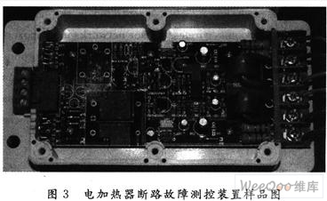

(3)电加热器断路后使主机立即停止运行。经过反复试验和调试,产品如图3所示。
