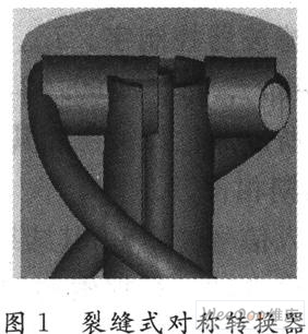

采用的双臂螺旋天线,使用平行双线缠绕柱状介质棒而成,平行双线是一种开放式的传输线,其电场向外部延伸。当平行双线扭曲变形时就会引起辐射,其馈电点相位差180°。由于采用同轴线给双线馈电,匹配变得至关重要,也成为本天线设计的一个难点,在非对称的同轴线与对称螺旋线之间需要用到对称转换器(本文采用裂缝式对称转换器),其结构示意图如图1所示。

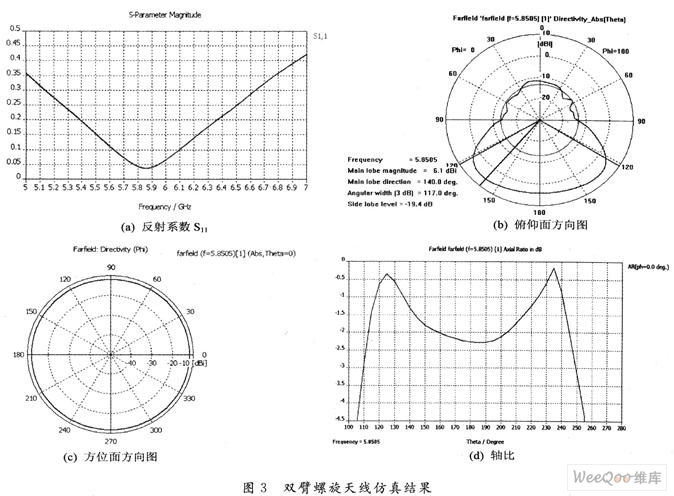

双臂螺旋天线模型仿真结果如图3所示。在设计中,为了尽可能使电流在螺旋线末端近乎为零,使所有能量辐射出去,同时折衷结构的尺寸要求,需优化出双臂螺旋天线基本尺寸,如螺旋线半径、介质杆半径、螺旋半径、螺距和螺旋圈数以及平衡器开槽深度0.25λ。计算结果表明,当圈数适当时这种双臂螺旋天线的尾瓣很小,具有宽的方向图,波束宽度能够达到11O°以上,在波束宽度内轴比小于3 dB,方位面为全向辐射,而且增益能够达到6.1 dB,具有良好的匹配性能。
