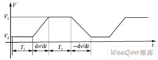

通过对电源的编程,可以方便地实现图1所示的电压输出波形。其中,V1、V2、T1、T2、dv、dt都是可以通过编程来设定的。电压值的输出范围为0~16V,最大输出电流为10 A。输出电压精度为0.1 V,电流精度为10mA。电流的设定值指的是允许输出的最大电流,也可以被编程为与输出电压一样的波形。

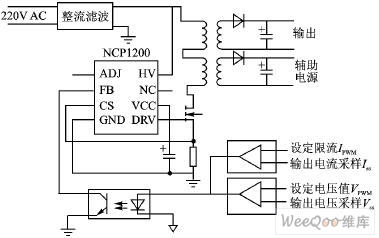

图4是以NCP1200为控制芯片的电源电路的结构。从图中可以看到,电源模块中有两种反馈类型。第一种是输出电压反馈,输出电压采样值VSS和单片机提供的设定值进行比较,通过光耦来控制NCP1200芯片FB脚的电压,调整DRV脚输出PWM的脉宽来控制场效应管的导通和关断时间,从而达到调整输出电压值的目的。另一路反馈是电流限流反馈,当采样到的输出电流值ISS超过单片机提供的最大限流值IPWM后,比较器输出正电压使得光耦最大导通,将FB脚电压拉低,使得NCP1200输出PWM脉宽减小,从而达到限流的目的。当输出电流小于单片机提供的限流值时,限流反馈不起作用。
图4 电源模块电路结构
图中的辅助电源提供+12 V的电压,另经三端稳压器件KA7805(图中未画出)产生+5V的电压,给比较器和单片机控制模块提供电源。

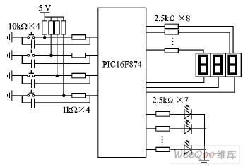

① 按键接口电路。采用暂触式开关输入,使用电阻电容去抖。
② 数码管及LED显示电路。数码管显示电压、电流、时间等信息。LED指示当前显示的参数种类。PIC单片机的I/O能够直接驱动数码管和LED。按键输入和显示接口电路如图6所示。
图6 按键输入和显示接口电路
③ A/D采样和PWM输出电路。A/D负责采样输出电压电流并送到数码管显示。当前电流电压设定值通过由单片机内部的*模块产生的两路PWM信号来给电源模块提供一个参考值。单片机内部的*模块可以设置成PWM输出模式,通过写周期寄存器和脉宽寄存器的值就可由硬件产生不同频率和占空比的PWM波形。
