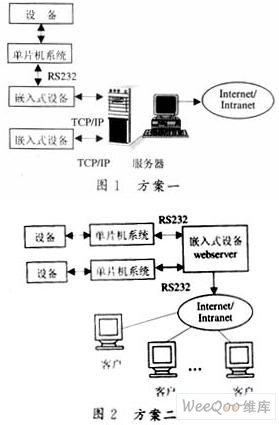

该远程控制系统利用Internet/Intranet网络资源,只需一台联网的PC客户机,就可实现对远程设备状态的监视和控制。这里,我们提出系统结构的两种设计方案,如图1、2所示。
两种方案都利用了Internet/Intranet网络资源。不同的是,在方案一中,使用了一台PC机作为代理服务器接入Internet网络,这样便可利用代理服务器提供强大的数据库功能。该方案适用于测量设备较多,相对集中的场合。嵌入式设备可通过以太网线直接与服务器相连,这样,嵌入式设备实际上只需要实现一个以太网到RS232的转换。但是,在某些嵌入式的应用环境中,并不适合单独使用一台PC机作服务器,因此,我们提出方案二,嵌入式设备作为Web Server直接接入Internet/Intranet。嵌入式设备运行一个操作系统并在此基础之上实现WebServer的功能,这对系统硬件要求比较高,再加上小型嵌入式数据库技术的不成熟,使得它在数据管理方面稍有欠缺。尽管如此,我们仍采用方案二,因为我们认为它代表着嵌入式系统的发展方向,其应用范围更为广泛,并且,随着软硬件水平的不断提高,上述的缺点都是可以克服的。
