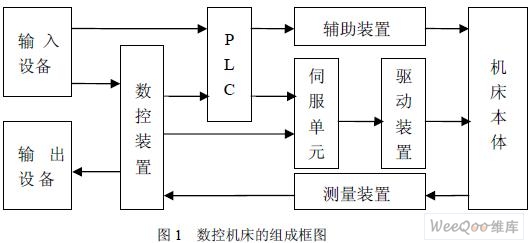

2. 数控机床的组成
数控机床一般由输入输出设备、CNC 装置(或称CNC 单元)、伺服单元、驱动装置(或 称执行机构)、可编程控制器PLC 及电气控制装置、辅助装置、机床本体及其测量装置组成。 图1 是数控机床组成框图,其中除机床本体之外的部分统称为计算机数控(CNC)系统。
开放式数控系统的关键技术是建立开放的数控体系结构,并确定开放式的标准。在结构上向趋于裁剪、扩展和升级的方向发展;形式上向可灵活组成不同档次、不同类型的方向进行迈进。

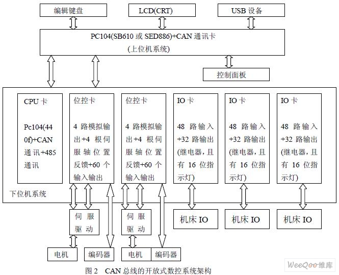

本系统要求能够控制七个伺服轴和一个主轴,设置控制周期为 4ms,因此要在4ms 的 控制周期内完成对8 个轴的控制,其中每个轴的控制字为4 字节,再加上本系统设计时所使 用的外接数字IO 为360 个,则控制字需要360/8=45 个字节,因此通讯速度至少为(4*8+45) /0.004=19.25 Kb/s。在通信距离不超过40m 时,can 总线数据传输速率可高达1Mb/s,我们 系统设计所要求的最大传输距离为30m ,因此完全可以满足要求。为了增强通讯的可靠性, 使用双CAN 通信,其中第2 路can 总线作为系统的冗余。
如果把上位机(PC104+CAN 通信卡)和下位机(PC104+位控卡+IO 卡)插在一起或叠 在一起,会限制数控系统结构安装的灵活性。另外,如果上位机和下位机拥挤安置在操作盒 内,不利于散热;而且运动控制板卡也安装在操作盒内,接口线缆密集,不利于拆装。在此, 希望设计一种通讯结构能够使上位机和下位机分开安装,而且两者之间以较少的通讯线连接 进行长距离通讯,所以此处考虑到采用CAN 总线的串行通信方式。 图 2 为CAN 总线的开放式数控系统架构。
图中,上位机系统为思泰基公司的SB610(PC104)主板,外加2 路can 总线(用 SJA1000+82C250)构成,采取内存影射方式读写数据,经can 总线将数据传送给下位机。 上位机由于外接开关电源不便以及考虑干扰,电源需要从下位机引入24V 电源,经24/5V电源模块输出供电。
上位机的机箱根据整个系统的需求,采用外壳为散热片的铝壳机箱,前面面板有LCD 窗口,以及其他拨码开关等,控制面板镶嵌在前面板中。后面板有电源(24VDC)输入, usb 输入口、CAN 总线通讯口、键鼠接口、CRT 接口(调试需求)和网络接口(考虑升级 需求)、手摇脉冲接口等。
下位机系统是由母板、1 块CPU 板(PC104+2 路CAN 总线)、2 块位控卡、3 块IO 卡 构成。CPU 板、位控卡、IO 卡用双排96 针欧式插座(针)成直角插接在母板(孔)上。本系 统设计的输入点为216 个,输出点为144 个,满足系统I/O 要求。
