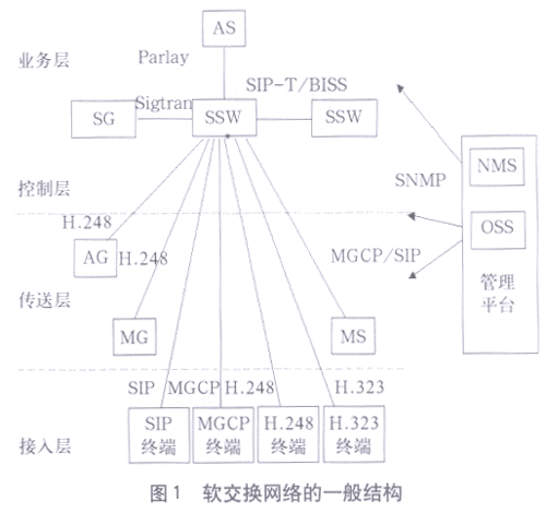

1、软交换网络结构
图1给出软交换网络的一般分层结构。其中,接入层支持各种类型的终端,相当于软交换网络的用户——网络接口功能,传送层负责通信媒体信息的端到端传递,对应网络的下3层功能。控制层负责呼叫控制,对应网络的会话层功能。该层的主要设备就是软交换系统(SSW),其地位相当于传统通信网中的交换机是网络的核心设备,业务层基于下层网络的能力提供增值业务,对应网络的应用层功能。

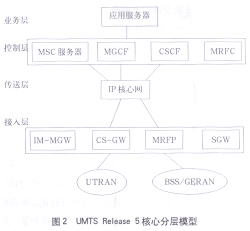

3G移动网络作为NGN的一部分,其体系结构的发展演进也受到软交换技术的影响小由于其核心网采用全IP方式进行承载,从而保证了3G的全IP核心网能够与NGN核心网实现有效的融合和互通,按照软交换网络功能分层的模型,3G网络也可以分为4个层面,即接入层、传送层、控制层和业务层。下面以3GPP制定的基于全IP的移动网络结构UMTS Release5为例进行分析,其核心网中电路域和IP多媒体子域中各个主要功能实体在分层模型中的位置如图2所示。由于UMTS Release5参考模型中的分组域并不是按照软交换的思想构造,因此,分组域中各个主要功能实体未在图2分层模型中列出。从分层模型中可以看出MGCF(媒体网关控制功能),CSCF(呼叫状态控制功能),MSC服务器(移动交换中心服务器)是位于控制层的逻辑功能实体,主要完成呼叫控制功能,即呼叫连接的建立和释放,以及实现与各种不同的网络(如GSM、CDMA、PSTN、其他运营商的UMTS网络、IP多媒体网络等)的信令互通。MGW(媒体网关和CDMA网)的承载通道转化为适合在IP网上传送的功能。需要指出的是,IP多媒体子域和电路域都存在MGW功能实体,从功能实现上说,IP多媒体子域中的MGW和电路域中的MGW是同一设备。为了网络结构的清晰,可以将电路域的MGW表示为CS-MGW,IP多媒体子域中的MGW表示为IM-MGW,SGW则主要完成IP网侧信令与电路交换网络侧信令协议(7号信令)的翻译和转换。MRFP(多媒体资源处理器)和MRFC(多媒体资源控制器)是3G核心网中实现多方呼叫和多媒体业务提供和控制的逻辑功能实体。在核心网分层模型中,MRFP是处于接入层的逻辑功能实体,主要实现多媒体资源的提供和承载。MRFC则是处于控制层的逻辑功能实体,主要实现对MRFP中多媒体资源的控制。
至此,从核心网的分层模型,我们可以看出3G核心网实现了控制、承载、业务三者的分离。因此,我们可以说UMTS Release5网络实际上是基于软交换技术构造的下一代移动网络。

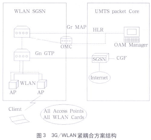

按照与移动通信融合的紧密程度,这类解决方案可以分为松耦合和紧耦合两大类。下面介绍一下紧耦合解决方案。如图3所示。
紧耦合方案中多采用移动通信中的标准化接口,以强调在移动性、业务和应用层面上的全面融合,充分体现了3G与WLAN融合的最终目标——业务和应用的融合,而用户在目前的2.5G/3G与WLAN松耦合解决方案中,只能获得两种模式,它们分别是统一计费和用户管理,基于3GPP系统的WLAN接入控制和计费,当然,用户体验的方便性和一致性是融合成功最重要的前提条件。因此,3G与WLAN紧耦合解决方案已可支持无缝的分组域业务切换的融合程度,目前在业界处于领先地位。
图3的解决方案使用集中的信令和计费管理,分布式的流量转发方式为WLAN接入网构建出分布式的SGSN功能,网元通过标准的Gr接口与归属位置寄存器(HLR)连接以支持上述的认证过程和用户管理,对2G、3G、HLR无任何特殊要求。在用户端,SIM卡可内置于支持SIM的WLAN网卡内,也可以通过标准的USB读卡器读取。
计费是用户体验的另一个重要环节,也是运营商最关心的问题。按流量和内容计费是运营商和用户都希望的模式。上述方案不但做到了账单的合并,而且更重要的是将WLAN计费纳入到2.5G/3G的计费系统,直接提供符合3GPP标准的CDR,使两者的计费系统真正统一在一个平台上。
上述方案除支持符合移动通信标准CDR的时长和流量计费之外,还支持费率切换。它还构建出分布式的SGSN功能,通过标准的Gn接口与GGSN连接获得2.5G/3G标准的移动数据业务,如无线VPN应用,安全性和增值计费等。
