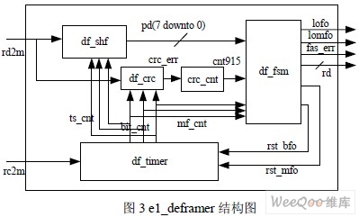

2.3 e1_deframer 模块设计
e1_deframer 模块结构如图3 所示,关于e1 帧的解帧,最重要的是做到基本帧和复帧的同步,只有同 步了才能依次取出各话路信息,另一方面就是如果检测到传输过程中出现了问题需要给出告警指示。 df_timer 是定时模块为其他模块提供时隙计数(ts_cnt),基本帧计数(bf_cnt),复帧计数(mf_cnt);df_shf 为移位寄存器,实现数据从串行输入到并行输出的作用;df_crc 模块完成crc_4 校验并比较结果,出错则 给出告警,crc_cnt 模块用来对crc 误块进行计数,这是判断lof 的条件之一。df_fsm 是核心模块主要做基 帧和复帧同步,然后产生告警。

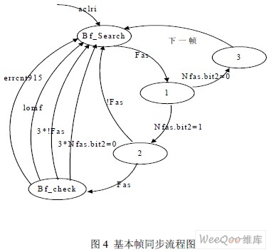

根据G.706 规定的帧同步算法,基本帧同步的过程如图4 所示,系统复位即进入基本帧搜索状态, 当收到正确的帧定位信号(FAS=“0011011”)后进入状态1;在状态1 检测下一帧ts0 的bit2,看是否为1, 如果为1 则进入状态2 反之则进入状态3 后回到搜索态;在状态2 时检查下一帧是否包含正确的FAS, 如果正确则进入同步态,反之回到搜索态。
在基本帧同步的情况下如若出现以下情况,则会出现帧失步,状态机恢复到搜索态:(1)检测到三 个偶帧连续的错误FAS;(2)奇帧ts0 的bit2 出现三个连续的错误;(3)出现复帧丢失(lomf);(4)在 1s 内,即1000 个CRC-4 块中出现大于等于915 个误块。在帧失步状态后自动回到基本帧搜索状态,并给 出lof 告警、向下插AIS、发对告A=‘1’、停止CRC-4 性能监视。

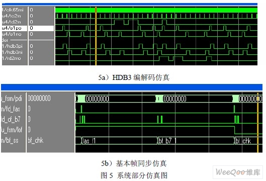

本设计采用VHDL 语言进行了RTL 级的描述,用modelsim 对设计进行了仿真,经过FPGA 验证后, 各功能都得到正确地实现,最后采用FUJITSU 的CS86MN 工艺得到ASIC 实现。
下图给出了系统部分RTL 级仿真波形。 仿真系统采用的是E1 环回模式,即从E1 接口出来的hdb3 信号又给到接口的输入,从图a 中可以反映 出发送前的nrz 信号跟接收后解码出来的nrz 信号是一样的,只是时间上有些延迟,由此证明编解码模块是 正确的。 图b 反映的是E1 解帧模块中基本帧同步的过程,从图中可以看到基本帧的同步经历了找到FAS,下一 帧为奇帧,再一帧又找到FAS,这样三个步骤,这也是符合G.706 标准的。
