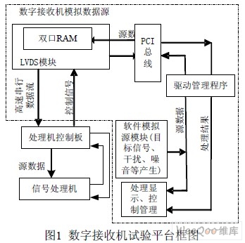

图1示出了数字接收机试验平台框图,主要是由处理机和模拟数据源模块组成。
1.软件模拟源及显示控制:根据模拟环境(数据率、信号干扰)产生模拟数据及回送结果的分析。
2.驱动程序:对(硬件端)它负责控制数据的发送接收,板卡ram在内存的映射,中断的管理等。
3.处理机:高速处理机由ADSP2116高速DSP组成,专注于高速数据流的算法。

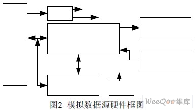

模拟数据源形态为标准PCI板卡,框图见图2。
模拟数据源包含pc机和处理机的高速通道和模拟射频前端数据流的应用程序。通用计算 机作为数据源产生和分析工具。这样提供了最大的灵活性。 数据模拟卡电路主要由7个部分组成:PCI桥负责本地总线和pc机pci总线的协议转换; 控制逻辑由FPGA和下载电缆组成,修改功能可以完成测试、接收、发生数据的控制逻辑。
双口RAM作为该板的数据缓存;LVDS串行器(SER)负责接收控制逻辑来的数据串行后送 到传输线上;LVDS接收解串器(DES)接收传输线上来的串行数据,解串后无误的送到控 制逻辑中由其处理(存储到RAM或转换状态);电源形成所需的电源电压;时钟电路为板卡 的逻辑器件提供稳定的本地时钟源。

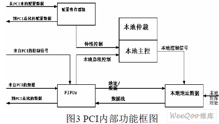

PCI是工业互联标准有32/64位宽度,33/66MHz频率,PCI总线电信号采用电波反射增强 原理,最高理论可达4224Mbps。支持突发传输。总线设备可高效配置,可保证设备并行处 理。设计中我们选用PLX tech公司的PCI9052芯片。内部功能见图3。
9052是一个协议转换电路,它将本地端的芯片连接到PCI总线,将pci指令(读写寄存器、 内存、io)翻译到本地端进行相应的操作。9052内部提供了两套配置寄存器:pci配置空间寄 存器和是本地配置寄存器,分别提供PCI和本地端的配置信息。硬件设计上对PCI端布线长 度有等长度限制外没有特别要求。

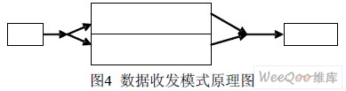

我们选用Altare的EPF6016设计控制逻辑。Altare的开发工具MaxplusII和器件非常优秀; 并且支持在线编程。为了保持设计的完善,我们将控制逻辑设定了两种工作模式,数据模式 (见图4)和测试模式。通过下载电缆修改逻辑设计就可以改变其工作模式。
数据模式中双口ram被分成0体和1体呈现乒乓结构,这样交叉使用可以在LVDS上形成高 速的数据流,以模拟大规模阵列或者通信天线的输出。测试摸索中LVDS收发器形成回路, 用于逻辑自检和板块测试。

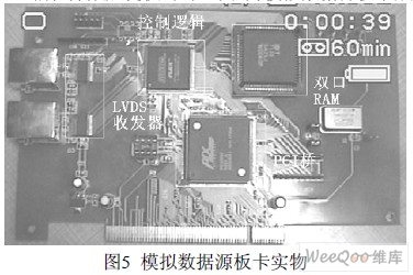

我们采用双端口IDT7133/7134提供乒乓存储。一个端口与PCI9052无缝连接,作为PCI 直接操作的缓存。另一个端口与控制逻辑连接,供FPGA访问。PC机主板提供了5v电源,通 过LT1117-3.3直流转换器将5v转换成3.3v供LVDS。为了LVDS PLL能够有效锁定,因此使用 40M时钟模块通过FPGA编程分频后提供时钟。图5为模拟数据源板卡成品。
