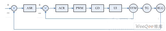

图1:驱动器调速系统原理框图
驱动调速一般可以分为整流、直流保持、逆变和控制四部分,电流调节器对电流实际值与给定值进行比较整定,速度调节器通过测速电机和转子位置检测得到速度实际值,对速度值进行整定。

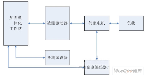

该测试系统主要包括以计算机为核心的测控台和安装待测驱动器及模拟负载、专用测量仪器等设备的测试平台。电路设计采用诊脉式抗干扰、冗余设计,确保硬件设计准确可靠。具体连接图如下:
图2:驱动器测试系统连接图

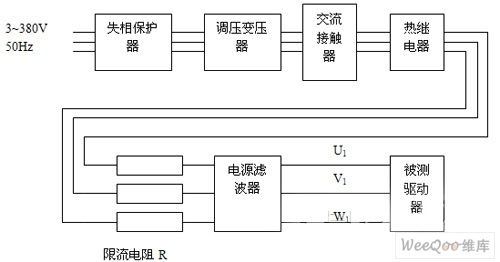

3.1启动电路
启动电路为被测驱动器提供工作电压,电路中串入三个限流电阻,防止了浪涌电流。同时接触器、热继电器滤波器使提供的电压质量得到稳定可靠的保证。上电过程中,只需控制计算机发出上电指令,接触器动作,完成上电过程,实现安全可靠的“软启动”,启动电路示意图图下。
图3:启动电路示意图

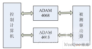

驱动器上电和使能通过串口来通讯,并通过串口实时检测驱动器工作状态。串口通讯选用通讯卡PCL745,通过差分输入,具有较强抗干扰能力,并且不需添加232或485转换模块,直接能与ADAM模块完成通讯。具体连接示意图如下。
图4:使能及检测模块连接图

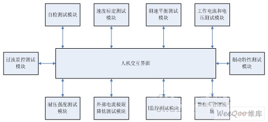

界面是测试系统的表现形式,是用户进行分析判断的窗口。用户可以设置自检项和测试项,同时还可以进行打印和故障诊断。在人机交互界面中对所要测试的项目进行设置,计算机向被测驱动器发出速度指令,通过专用接口和其它测试设备所得数据,测试软件进行在线分析比较,给出合格与否的结论,同时调用专家诊断知识库的知识进行故障诊断,并且给出故障的解决方案。人机交互界面模块组成如下图5。
图5:人机交互界面模块图

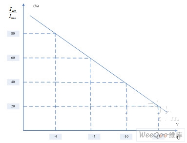

4.2.1外部电流极限降低测试
在被测驱动器的XX端加上-10V电压,速度控制器的过流监控功能失去作用,根据电流降低特性曲线,可知最大输出电流被限制在40%Imax。速度给定值设置为-5V,驱动使能打开3分钟后再关上,测量检测孔的波形,Iist幅值应为4+0.4V,“过流”指示灯不亮。电流降低特性曲线如图6。
图6:电流降低特性曲线
