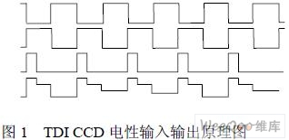

TDI CCD 为时间延迟积分型线阵CCD,它采用多次曝光的方法来提高灵敏度。本文以某 款新型TDI CCD 为例来说明其驱动与输出视频信号的关系。此TDI CCD 电性输入输出原 理如图1 所示。在其所有的驱动信号中,与输出有直接对应关系的主要是两相读出信号CR1、 CR2 和复位信号RST。其中CR1 和CR2 是完全倒相的关系。在图1 中,当TDI CCD 开始 读有效的视频信号时,输出视频信号OS 在每个RST 信号的上升沿时复位,即在输出视频 信号OS 上出现复位干扰脉冲A 段,然后立即回到参考电平B 段。TDI CCD 芯片在CR1 信 号的上升沿处开始读积分得来的像元信号反映在输出视频信号OS 上就是C 段。 A、B、C 三段即构成一个完整的TDI CCD 像元输出信号单元。由此可知,输出OS 信号的输出时序 由两个驱动信号CR1 和RST 信号决定。
对于大多数的 TDI CCD 来讲,驱动信号CR、RST 高低电平的相差幅度都是比较大的, 有时还有可能是负电平,输出信号OS 也都集中在比较高的电平上。例如本例中的TDI CCD 中CR 的高低电平各为10V 和0V,RST 的高低电平各为+3V 和-3V。输出OS 的范围是 +9V-+7V 之间,其中参考电平B 为+8V。设计TDI CCD 电性模拟器必须按照图1 所示 时序关系完成电输入输出功能,同时也要处理好电平大小关系。

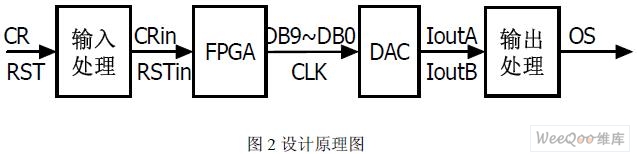

为了要按照图 1 所示模拟出TDI CCD 的电性输入输出关系,本设计所采用的方案是高速 运放作输入电平转换,用FPGA 作主控单元,高速DAC 作数模转换,高速运放作输出的结 构。如图2 所示,系统具体由四部分组成:输入处理电路、FPGA 单元、数模转换电路、输 出处理电路。其工作原理如下:输入处理电路把TDI CCD 驱动信号CR、RST 转化成可输 入的FPGA 信号Crin、RSTin,然后FPGA 单元再按照图1 的时序关系输出十位的数字信号 DB0"DB9 和时钟CLK 到DAC。再经DAC 进行数模转换之后输出是差分形式的模拟TDI CCD 信号,最后经由输出处理电路使其成为与TDI CCD 输出信号一致的视频信号OS。

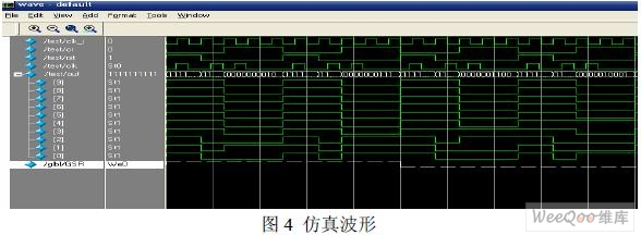

Verilog HDL 语言设计主要有三个模块:输入时序判断模块根据CR1、RST 的不同状态来 判定某一时刻的输出到底是图1 中的A,B,C 哪种状态。输出控制模块再把相应的输出转换 成DB9"DB0 和CLK,其中,对于有效状态C,可以去读取波形存储模块中的数据来满足不 同实验的需求。对于一个简单的应用,TDI CCD 输出频率为8Mhz 且输出为亮度递增,其 仿真波形如图4 所示:
由此可以看出,本设计还具有驱动时序检测的功能,当所用的驱动时序不是严格如图1 所示的时序的话,就不能输出正确的TDI CCD 视频信号。
