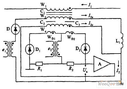

磁势自平衡回馈补偿式直流传感器原理如图1,图中,D1、D2、D3为二极管;e1、e2为激励电压;L1为滤波电感;Us为检测绕组的输出电压。为提高直流传感器的精度,引入差值电流补偿回路,将磁势自平衡回路输出安匝I2sW2与一次被测直流安匝I1W2之差作为补偿电流回路的输入,对磁势自平衡回路进行自动跟踪补偿,由检测铁心C2和C3、检测绕组WD1和WD2、补偿绕组We、差值电流检测单元以及运算放大及驱动器A构成的补偿回路,是用于对一、二次直流磁势之差的跟踪补偿。
图1 磁势自平衡回馈补偿式直流传感器原理图
为保持相位同步,磁势自平衡回路与差值电流补偿回路的激励电源可采用同一个交流辅助电源。当差值电流所产生的磁动势为0时,两个铁心的激磁状态相同,其内部磁通也相同,因此在一个周期内两检测线圈的平均阻抗也相同,使得差值补偿回路输出电压为0。当差值电流所产生的磁动势(I1W1-I2sW2)>0时,在左边的检测铁心C2中,由差值电流产生的磁动势与激励电流在检测铁心中产生的磁动势iWD1反向叠加,使该铁心中的磁通远离饱和。在右边的检测铁心C3 中,差值电流产生的磁势与激励电流在检测铁心中产生的磁动势iWD2同向叠加,使铁心中的磁通趋于饱和。于是在一个周期内,两个检测铁心线圈的平均阻抗不相等,补偿电路输出一个电压,输出的电压经运算放大及驱动环节可得所需的补偿电流磁势I2eWe,实现对一次被测电流和二次平衡电流磁势差 (I1W1-I2sW2)的补偿。当(I1W1-I2sW2)<0时,左右铁心的工作状态正好相反,使补偿电路输出一负电压。

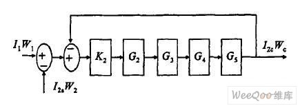

为了更清楚地表示一个自动控制系统中各组成环节间的相互影响和信号联系,便于系统的分析研究,用方块图来表示控制系统的组成。差值电流回馈补偿系统的方块图如图2所示。图2中,K2为检测绕组的传递函数;G2为功放增益;G3为补偿绕组传递函数;G4为电导增益;G5为补偿绕组增益。

2.1 差值电流补偿回路的各级传递函数

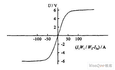

检测回路的输入输出特性见图3。补偿回路开环特性随着直流磁势的增加趋于饱和,由于一次被测直流磁势绝大部分被二次直流磁势自动平衡掉,剩余磁势很小,补偿回路的开环特性可近似看成一条过原点的直线。以(I1W1/W2-I2s)为横坐标x,以U为纵坐标y,可得:y=0.14461x。

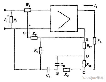

输出的电流经过运算放大及驱动环节得到所需的补偿电流磁势I2eWe,运算放大环节在自动控制系统中属于比例控制。比例控制的最大缺点是存在余差,当对控制质量有更高要求时,就需要在比例控制基础上,再加上能消除余差的积分控制作用。微分控制系统中即使偏差很小,只要出现变化趋势,就可马上进行控制,有超前控制的特点,因此本文在差值电流补偿回路中采用PID控制器。PID反馈电路如图4所示,它既能快速进行控制,又能消除余差,具有较好的控制性能。比例积分微分控制规律为:
图4 PID反馈电路
PID运算电路的工作过程如下:当输入信号Ii有一阶跃变化时,一开始CD、C1,相当于短路,输入信号突跳至微分作用最大值。继而随着对CD的充电,负反馈电压逐渐升高,输出电流I0逐渐衰减下来。与此同时,CI也被充电,随着CI两端电压逐渐增加,负反馈作用逐渐减小,输出电流I0又慢慢上升。在Ii 阶跃作用下,PID输出特性曲线见图5。
图5 PID调节器输出动态特性
PID控制器的传递函数可表示为:G2(s)=KP(1+1/stI)(1+stD)
式中,比例作用KP=R2/R1=10,积分作用t1=R2C2,微分作用tD=R1C1。
