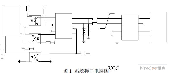

3.1 通信机制硬件设计
本系统通信机制的提出以高效、可靠为目的。RS-485 为半双工结构,现场中比全双工往往更接 近于实用,在此采用只有2 条信号线的简易型连接。系统接口电路图由图1 所示,主保护模块上 的8051 单片机输出的TTL 逻辑电平通过光电隔离后,由MAX485 芯片转换为RS-495 电平,再由面 板模块上的MAX485 芯片转换为TTL 逻辑电平,由8031 单片机读取。在8051 单片机一侧,使用并 行输入输出口2 的一位P2.7 对MAX 输入使能端RE、输出使能端DE 进行控制。由图1 可知,当P2.7 输出高电平时,RE 使能,单片机一侧接收数据;当P2.7 输出低电平时,DE 使能,单片机一侧发送数 据。这样,避免了盲目发送造成的数据叠加丢失现象,通信质量高,通信速度也能得到保证。
