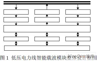

2.1 整体设计方案
低压电力线智能载波模块的主要功能是:外部控制系统把要传送的数据通过标准的 UART、I2C 或SPI 串行接口传送给P89LPC932,再通过微控制器和调制电路部分把数据调 制到低压电力线上;同时,把低压电力线上所调制的数据通过解调电路部分解调出来并通 过P89LPC932 标准的UART、I2C 或SPI 串行接口把低压电力线上的数据传送给外部控制 系统以进行相应的处理。其模块整体结构框图如图1 所示。该设计以PHILIPS 公司生产 的一款8 位单片机P89LPC932 为控制器,以性价比高的模拟、数字电子器件和一些电容电 阻构成相位检测电路和调制解调电路。

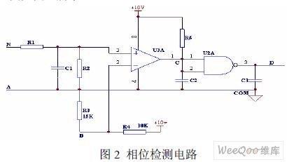

2.3.2 相位检测电路的设计
本系统所设计的相位检测电路,即是在正弦交流电固定的相位点,使相位检测电路产 生具有一定占空比的方波信号,由此方波给P89LPC932 提供50Hz 的外部中断信号,相位 检测电路硬件原理图如图2 所示:
图中,N 点接220V 交流电的零线,A 点接220V 交流电的火线,同时作为系统的模拟 地COM 端。R3 和R4 通过串联接法构成通路,由分压公式可知,B 点的电压为6V。即电 压比较器U3A 的反向输入端被钳位于6V,N 点和A 点通过电阻R1,R2 和电容C1 也形成 回路,由电路原理可知,在电压比较器U3A 的同向输入端处形成和工频交流电同频率但幅 值降低的正弦交流电,当电压比较器U3A 的同向输入端电压高于反向输入端电压6V 时, 电压比较器U3A 的输出端输出10V 的高电平信号,当电压比较器U3A 的同向输入端电压 低于反向输入端电压6V 时,电压比较器U3A 的输出端输出0V 的低电平信号。因此,得到一定占空比的方波信号,作为P89LPC932 的外部中断输入信号。经计算可知,方波信号高 电平持续的时间为12ms,低电平持续的时间为8ms。

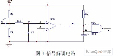

2.3.2 信号解调电路的设计
信号解调电路的功能主要是把低压电力线上调制的信号从电力线上解调出来,发送给P89LPC932,供微控制器进行相应的处理。其硬件原理图如图4 所示:
图中,N 点为低压电力线的零线。电容C5 起到低频滤波的作用。电力线上调制的信号从N 进入解调电路。电阻R8、R9 构成分压电路,可知F 点电压直流分量为:
设计中,选取适当的电阻值,取 3.7 FV = V 。电容C5 和电阻R9 也构成分压电路,使R9 两端的正弦交流电电压幅值小于3.7V。保证电力线上传输一位数据“0”时电压比较器U3B 同向输入端电压一直高于反向输入端电压,G 点的输出一直为零。当电力线上传输一位数据“1”时,在正弦交流电6V 相位处出现零脉冲信号,因此在电压比较器U3B 同向输入端 将会瞬时产生一个幅值低于信号地的电压脉冲,使得电压比较器U3B 输出端产生一个脉冲 信号,经与非门的反向在G 点产生一个幅值为10V 的脉冲信号,经过光耦的隔离作用输入 给微控制器。

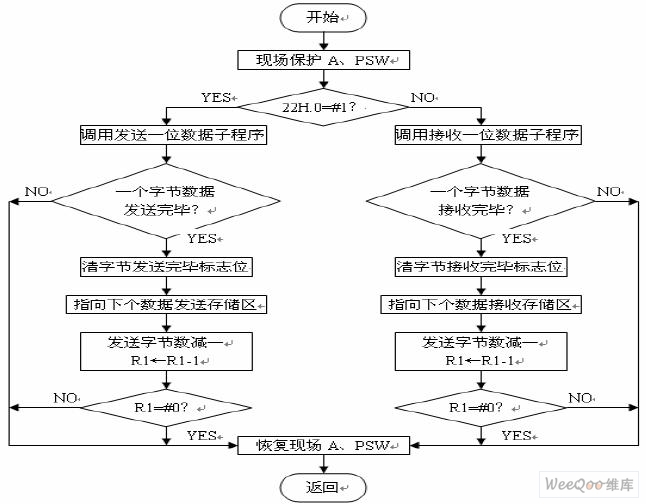

3.1 载波数据发送和接收的软件设计
载波数据的发送和接收是在在微控制器P89LPC932外部中断子程序中实现的。其程序流程图如5所示:
图5 载波数据发送和接收子程序流程图
