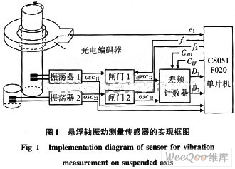

悬浮轴振动测量传感器的设计包括电容传感器的设计、振荡电路的选取、光电编码器的采样、差频计数的实现、单片机智能控制几大部分。其基本原理是:首先,利用导电介质电容传感器将振动位移的变化转换为电容量的变化,由于电容传感器为振荡电路中的电容元件,因而,电容量的变化会引起振荡器输出频率的变化。同时,选择另一只电容传感器作为温度补偿传感器,通过振荡器同样得到一个频率信号。振动信号的采样是由光电编码器的等转角取样实现的,在光电编码器、门电路及单片机硬软件的配合下,将2个高频信号输入差频计数器就能得到固定时间间隔内的计数值,送C8051F020单片机进行存储和处理,得到计数差值并转换成振动位移的大小,实现框图如图1所示。

悬浮轴的振动位移测量电路由两部分组成:一方面利用导电介质电容传感器将悬浮轴振动位移的变化转换成电容量的变化;另一方面,利用反射式光电编码器实现悬浮轴转动的等角度采样,保证采样的精度。

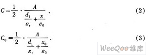

利用改变电容极板面积S和极板之间距离d的方法,均可以达到改变电容量C的目的。选用变极距式电容传感器实现对悬浮轴的振动位移测量。为使传感器能将振动位移的变化转换成相应的电容量变化,使两者成单值函数关系,并保证悬浮轴在转动和受外界干扰时的真实运动状况不发生改变,导电介质传感器以悬浮轴本身作为电容器的动极板,采用温度对材料膨胀系数影响小的铜作为静极板。另外,设计时对电容传感器的灵敏度、线性及寄生电容的影响也给予充分考虑。设计时采用2只电容传感器:1只用于测量,1只用于温度补偿。而且,每只电容传感器又都是2只电容器串联组成的,这样,既解决了电容传感器导线的连接问题,又减少了寄生电容的影响。设用于测量的电容传感器电容量为C,用于温度补偿的电容传感器电容量为C0,设计的具体参数如下:
2只电容器的初始安装极板间距均为x0=25μm;绝缘材料的厚度d1=10μm;每个极板的覆盖面积A=0.5 cm2;测量振动的范围为-25~25μm(即极板间距z范围为0~50μm);ε0=8.85×10-12 F/m,εr=2.3ε0,其结构简图如图2所示。
首先,极板间距和振动位移△x的关系为
x-x0=△x (1)
由于每只电容传感器均由2只电容串联构成,考虑极板表面绝缘膜厚度,得到测量电容传感器的电容量C和温度补偿电容传感器的电容量C0分别为

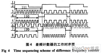

差频计数器的启停信号是由单片机控制的。当单片机启动控制信号GEP为高电平后,差频计数器开始等待计数。差频计数器的被测频率信号是由2个与门控制输入的。在每个采样周期到来时即单片机接收光电编码器脉冲e1为上升沿后,单片机分别检测2个振荡器的输出频率信号osc11,osc21,等待osc11,osc21信号的第一个上升沿,分别发出控制信号f1,f2启动与门,使差频计数器接收对应的频率信号并进行计数,同时,单片机对应的内部计数器开始定时,定时时间为△T。定时时间到△T后,单片机关闭差频计数器的对应输入信号的闸门,读取差频计数器的计数值,并对计数器进行清零处理,当2个计数器均完成计数后,单片机开始对D1,D2进行数字处理。差频计数器被测频率信号与定时控制信号之间采用了同步锁定的方法,并分别对2个频率信号计数,这样就消除±1的计数误差。振荡器输出为高频信号,因此,一个采样周期内2个频率信号第一个上升沿到来的时间间隔不会大,即每个采样周期内都能完成对2个频率信号的ΔT间隔计数,周而复始就实现了整个差频计数的功能。差频计数器的工作时序如图4。图中,1为单片机的启停控制信号CEP,2为编码器的输出信号e1,3为测量传感器的频率信号osc11,4为与门1的控制信号f1,5为被计数器1计数的频率信号osc12,6为温度补偿传感器的频率信号osc21,7为与门2的控制信号f2,8为被计数器2计数的频率信号osc22。
