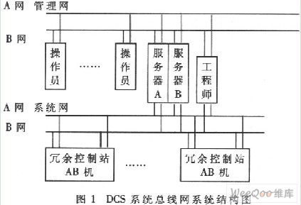

DCS 系统一般是物理上分布的控制系统,有两种基本结构:总线网结构和星型网结构。有些DCS客户由于生产规模小,可能对系统要求不高,把服务器、工程师站、操 作员站集于一台机器上即可,但就其控制站和上机系统而言,整个系统在物理上、逻辑上仍然是分布式的。以总线结构为例,系统结构如图l所示。
