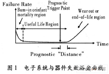

电子产品预兆单元是一单元电路,它与工作电路(也叫宿主电路)集成在同一芯片上。预兆单元电路和宿主电路工作在相同的应力和环境条件下,预兆单元电路采集宿主电路所在的环境信息或实时监测宿主电路的某项参数,在宿主电路失效前发出预警信号。预兆单元技术的核心思想由可靠性浴盆曲线,如图1所示,说明浴盆曲线分为3个区域,第一个区为早期失效区,失效率较高。第二个阶段为偶然失效区,失效率较低。第三个阶段为损耗失效区,失效率明显上升,大部分产品的寿命将终止。预兆单元在设备进入损耗区前做出判断,向用户发出警报。预兆单元可分为两种,一种是加速寿命的预兆单元;一种是监测参数的预兆单元,选取电路或器件敏感且容易监测的参数,通过在线监测该参数的变化达到预警的作用。

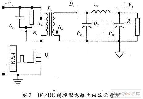

图2所示是一单端反激变换器的典型拓扑结构图,采用脉宽调制器芯片(PWM)控制VDMOS器件的开关,VDMOS器件在转换器中用作开关作用。

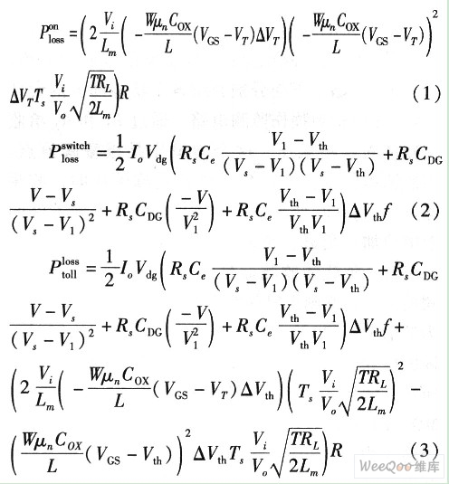

(1)辐射后,VDMOS器件阈值电压负漂,当VDMOS器件阈值电压低于PWM输出电压低电平时,VDMOS器件不能关断,变压器不能传输能量,输出电压急剧下降,转换器彻底失效;(2)阈值电压负漂引起导电沟道开启增大,漏端电流增大,DC/DC转换器功耗增加而失效,国内外也有相似的报道。对于第一种失效模式,选取VDMOS器件的阈值电压和DC/DC转换器输出电压为辐射敏感参数。辐射后VDMOS器件的阈值电压不低于PWM输出电压低电平,输出电压保持稳定。对于第二种失效模式,选取VDMOS器件阈值电压和功耗为辐射敏感参数。辐射损伤引起的导通损耗开关损耗总损耗分别如式(1)~式(3)所示。
当阈值电压负漂到一个定值时,功耗过大使效率低于规定标准,DC/DC转换器失效。由上面两种失效模式分析可知,当阈值电压负漂到一个确定值时,DC/DC转换器失效。设计监测参数的预兆单元,就是监测VDMOS器件阈值电压,在阈值电压还未达到失效点时,发出报警信号。

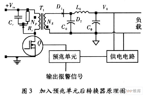

针对上述两种失效模式,选取合适的预警方案,在DC/DC转换器中加人预兆单元,加入预兆单元后的DC/DC转换器结构,如图3所示。报警信号采用低电位向高电位的跳变,为此设计合理的预兆单元电路,在转换器将要失效时,输出信号由低电平变为高电平。

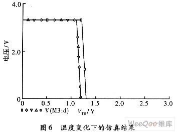

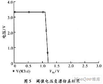

根据选取的DC/DC转换器电路,确定参数并代入式(4)计算得Vs=1.2V,调整R1,R2的阻值,使DUT器件监测电压为1.2V。在Pspice下仿真结果,如图5所示,当VDMOS器件阈值电压负漂到1.2V时,输出电压由低电平变为高电平,实现报警。由于电路采用抗辐射加固设计,其他器件辐射损伤对输出影响不大,仿真结果没有变化,在此不再给出仿真结果。航天用DC/DC转换器工作在很大的温度范围内,预兆单元温度变化仿真结果,如图6所示,输出电压不受影响,跳变点微小变化对报警影响不大。仿真结果证实所设计的预兆单元电路和预警方案是合理可行的。
