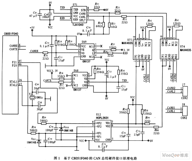

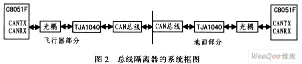

图1是基于C8051F040的CAN总线硬件接口原理电路图。通过C8051F040内部所集成的CAN控制器,为了增强系统的抗十扰能力,在CAN控制器与TJA1040之间接入光电耦合器6N137,从而实现TJA1040与外界CAN通信。事实上,集成收发器TJA1040本身具有瞬间抗干扰能力,可保护总线,降低射频干扰,以实现热保护功能。因此,在干扰不严重的廊用场合,无需增加光电隔离,使得系统达到最大通信速率或距离。如果使用光电隔离器,应尽量选用高速光电隔离器,以减少CAN总线有效回路信号传输的延时时间。由于CAN隔离器需通过CAN总线采集输入输出模块的数据信息,干扰较大,为了系统的稳定可靠性,需加光电隔离器。通过CAN2.0B兼容CAN2.0A协议的连接通讯测试,光电耦合器6N137上升时间为30 ns(典型值),隔离电压为3 000 V,其支持最大频率值超过30 MHz。
为实现系统的稳定可靠性,该系统设计采用冗余设计,利用双通道光耦HCPL2631隔离并产生控制信号,控制两个单刀双掷开关MAX4635,从而实现CAN智能节点的切换。

该系统设计的CAN总线隔离主要由发送和接收两部分组成。发送和接收部分都由数据指令配置、数据处理和数据传输3个单元组成,如图2所示。其中发送部分:上位机指令配置完后,通过FPGA传输给单片机,单片机利用自身所带的CAN总线,经隔离处理后到达总线驱动器,然后通过CAN总线输出数据。而接收部分正好相反。该系统设计将飞行器速度设置为500 kHz,地面速度设置为50 km/s,从而更好模拟飞行器和地面的通信。

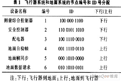

总线隔离器分为飞行器高速接口和地面低速接口两部分,要求隔离器能通过所有地面上行到飞行器的数据。本系统CAN总线采用主从方式,所有总线数据统一采用数据帧,不用远程帧,数据长度最大为8字节,最小为0字节。根据数据链路层协议,仲裁场标准标识符共11位(ID1O"ID0),系统通过标识符确定数据传输的优先级。本协议规定,ID除表示优先级外,还是数据接收目的节点、数据发送源节点与数据类型。具体说明11位ID:ID(ID的0~3位)为数据接收目的节点;ID(ID的4"7位)为数据发送的源节点;ID(ID的8"10位)为数据类型。
本协议中,飞行器系统和地面系统都有3个节点,节点编号和ID号如表1所示。

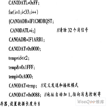

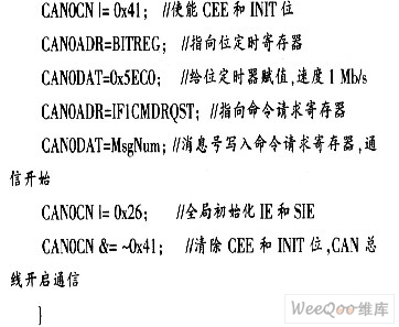

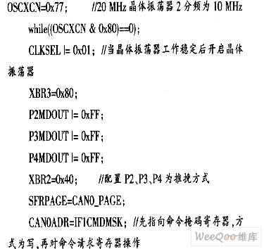

CAN总线初始化包括:I/O的配置、外部晶体振荡器的配置、CAN总线的开闭、发送和接收初始化。初始化程序如下:

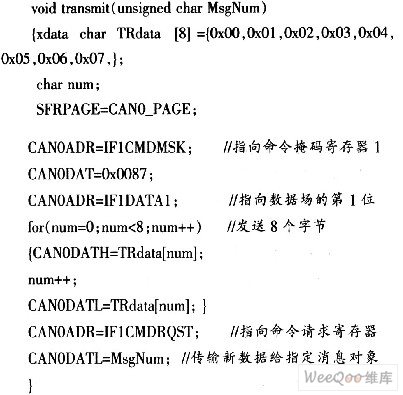

CAN报文发送是由CAN控制器自动完成,用户只需根据接收到的数据帧的识别符,将对应的数据转移到发送缓冲寄存器,然后将此报文对象的编码写入命令请求寄存器启动发送即可,而发送由硬件完成。这里使用定时更新发送报文对象中的数据,发送数据由控制器自动完成,当收到一个数据帧时,可将具有相同识别符的数据帧发送出去。其发送程序代码如下:

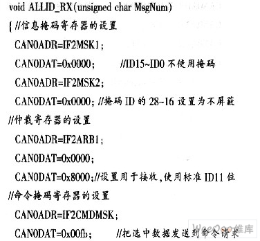

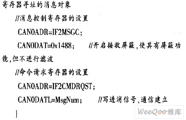

在CAN总线的接收过程中,一般实现的都是发送ID和接收ID相匹配的方式,也就是说在接收方要进行接收,而ID滤波,而本设计实现任意接收方式,只要有数据就开始接收不进行ID号的滤波,这样可更好进行测试,例如某个设备所携带的ID号,由于各种原因与接收方所接收的ID不匹配,这样就可判断出所发设备可能收到干扰,或者所发设备自身出现了问题。这种ID号不过滤的方法主要通过对接收设备的命令请求寄存器、消息掩码寄存器、仲裁寄存器、消息控制寄存器和命令掩码寄存器的设置来实现。其实现程序如下:
