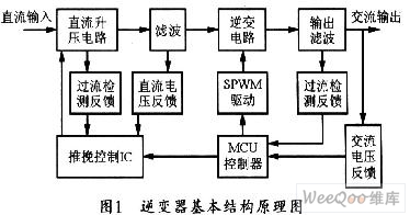

逆变电源的拓扑结构有多种形式,图1所示是SPWM逆变电源的基本结构,它主要由变压器中心抽头推挽式升压电路、逆变电路、滤波电路、驱动电路和控制电路组成。控制电路主要包括MCU控制器、升压控制、电压检测和电流A/D检测所示等电路组成。

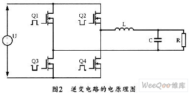

本逆变器电源的前级采用SG3525来交替输出两路PWM信号以控制开关管,然后经过高频变压器升压整流和LC滤波后产生400 V电压。再通过单片机编程产生等效正弦波的矩形脉冲波来控制逆变桥开关管的导通和关断。从而使其工作在SPWM控制方式。图2所示是其逆变电路的电原理图。图2中的左桥臂工作在高频调制方式,即Q1和Q3按照SPWM开通:右桥臂工作在高频调制方式,即Q2和Q4按照SPWM开通,最后经过滤波得到正弦波。

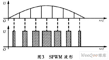

SPWM正弦脉宽调制法是采用调制波为正弦波、载波为三角波的一种脉宽调制方法,可广泛应用于逆变器电源上。SPWM的输出波形控制算法有面积等效法、自然采样法、对称规则采样法、不对称规则采样法等,本文采用脉宽调制波的面积等效法来实现SPWM控制。图3所示是其SPWM波形图,该方法将半个周期的正弦波波形分成N等分,从而把该正弦波看成是由N个彼此相连的脉冲所组成,这些脉冲宽度相等(都等于π/N),幅值不等,且脉冲顶部不是水平直线,而是曲线,各脉冲的幅值按正弦规律变化。如果能把这种脉冲序列用同样数量的等幅而不等宽的矩形脉冲序列代替,并使矩形脉冲的中点和相应正弦等分的中点重合。且使矩形脉冲和相应的正弦部分的面积脉冲量相等,那么,就可以得到相应的脉冲序列。这样,再使各脉冲的宽度按正弦规律变化,同时使矩形波与正弦波等效,就可以实现SPWM正弦脉宽调制。

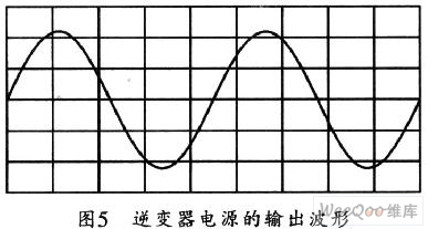

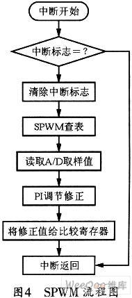

在程序初始化完成之后,系统中的定时寄存器TMR2将启动并开始工作,此时,PWM单元的引脚输出为高电平;当TMR2>*Rxl时,PWM单元的引脚开始输出低电平;当TMR2=PR2时,TMR2被归0,并重新开始下一个周期计数,同时PWM单元重新输出高电平。当TMR2的中断标志位TMR2IF被置高电平时,系统将执行定时中断服务程序,图4所示是其SPWM流程图。中断程序 完成查找正弦表值和A/D取样值后,再进行PI调节,即可得出修正值,并将该修正值写入*RxL寄存器中。图5所示是该SPWM逆变器电源的输出波形图。
