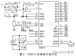

系统采用AVR高档机系列*能强大的单片AT-mega32作为中央处理芯片,选用南京沁恒电子公司的CH375作为USB主机控制芯片。硬件系统的工作原理框图如图1所示:
ATmega32是一款基于AVR RISC结构的低功耗8位单片机,外接:16 MHz晶振性能可达:16 MI/S。AT-mega32包含了32 kB的系统内可编程FLASH,1kBE2PROM,2kB SRAM,32个通用I/O 口,32个通用工作寄存器,一个8路10位具有可选增益差分输入的A/D转换器,支持多种接口方式。丰富的片上存储器空间极大地提高了对U盘操作时的工作效率,多样化的外围接口方便了系统的扩展,高效的CPU指令集可以使系统获得比较高的采样率。CH375具有8位数据总线和读、写、片选控制线以及中断输出,同时支持5 V和3.3 V电源电压,遵循USB 1.1规范。因此CH375作全速USB Host。主机接口时只需外加晶振和电容,就可以方便地挂接到单片机/DSPMCU/MPU等控制器的系统总线上。由于读写U盘或移动硬盘时一般都是以扇区模式进行的,为了进一步提高执行效率可以适当增大磁盘数据缓冲区和文件数据缓冲区(都是512 B的整数倍),并且缓冲区越大,执行的效率越高,所以外扩了32 kB的RAM 62256。传感器信号经模拟电路调理之后由A/D转换器MAX 153量化成数字信号,在单片机ATmega32的控制下循环存入62256。待触发信号到来之后,按照程序预设的负延迟点数将62256扣的数据连同后续到来的信号全部经由CH375存入外挂的U盘,直至写满在U盘中新建的文件并关闭。同时由系统所设置的状态灯指示工作已完成。
实际设计中ATmega32与CH375接口部分的原理图如图2所示:
